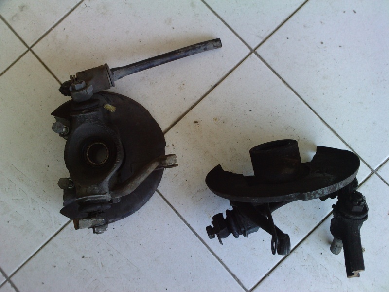

C'est parti pour un petit reportage sur le montage des moyeux de métro. Merci à Gilles pour avoir dégoté la pièce car çà fait 3 mois que je cherche.
Une petite pièce sympa, c'est un ressort de rappel pour la tringle de boite. Je vais tester ce truc la semaine prochaine.
