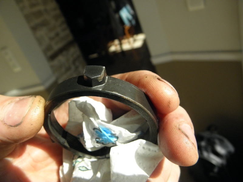

Jean Yves part rapport au tuto , j'ai regardé mes synchros et ils ont la même hauteur mais une légère usure à cette endroit .. est ce grave?
 et légére usure que l'on voit difficilement sur les photos pour ces deux pignons
C'est ces petites dents là .
Est ce grave Docteur ???  Wink

Re: Rénovation de notre mignonnette - Mar 29 Sep - 20:37
Les synchros d'origine sont de meilleur qualité que les synchros que tu peux trouver dans le commerce. Je recherche la cote minimum pour déterminer l'usure.

Re: Rénovation de notre mignonnette - Mar 29 Sep - 20:47
J'avais vu sur le tuto  qu'il fallait mieux mettre de la pièce d'origine . Le côte mini c'est pour l'épaisseur là ? et pour cette trace d'usure que l'on voit c'est grave ?
Re: Rénovation de notre mignonnette - Mar 29 Sep - 23:25
la synchro est entrainée par le balladeur au moyen des 3 tétons. Lors du passage d'un rapport, le baladeur va être poussé par la fourchette vers le pignon concerné. La synchro va doucement ralentir le pignon afin que les dents pointues (situées derrière le cône du pignon) puissent être prises par la denture du baladeur. Le verrouillage sera effectué par ces dents.

Pour les bagues de synchro , quand tu les pauses sur le cône du pignon de trois , l'idéal est d'avoir 0.7 . Une
bague d'origine rover neuve donne 0.8 et les renforcées 1.0 .Les traces que tu montres sur les côtés des
trois ergots ne sont pas grave .
