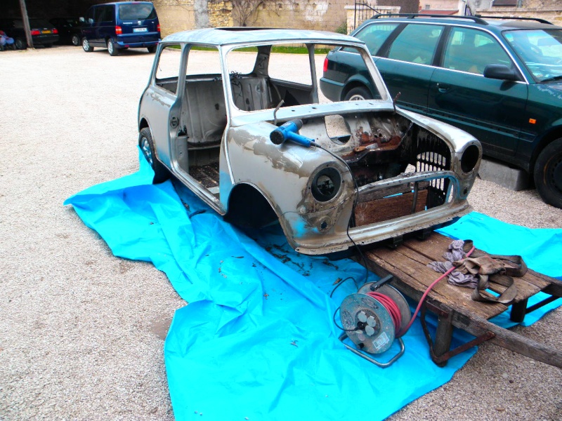

Première chose que l'on a faite avec mon fils Enzo c'est un check-up plus détaillé.
Le verdict était sans appel !!! Démontage complet obligé .....
Mon fils Enzo après une longue journée mouvementé
Au bout de 2 jours voici notre Titine toute nue !!!
Encore deux jours pour enlever ce maudit scotch.  Evil or Very Mad
Mon fil Emilio et moi en train de retirer le goudron du plancher ainsi que tout les joints PU . ça va bien à enlevé, il m'a fallu une petite demi-journée.

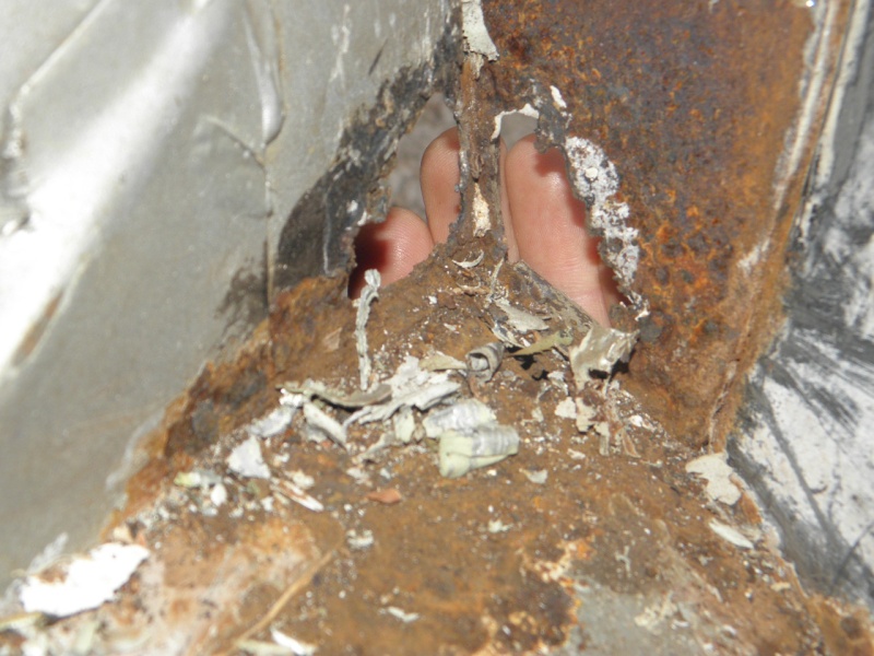

Au niveau rouille ça avait l'air pas trop mal . Les deux côté du coffre le plus pourri ...
Tout ceci s'est fait sur le mois d'avril.

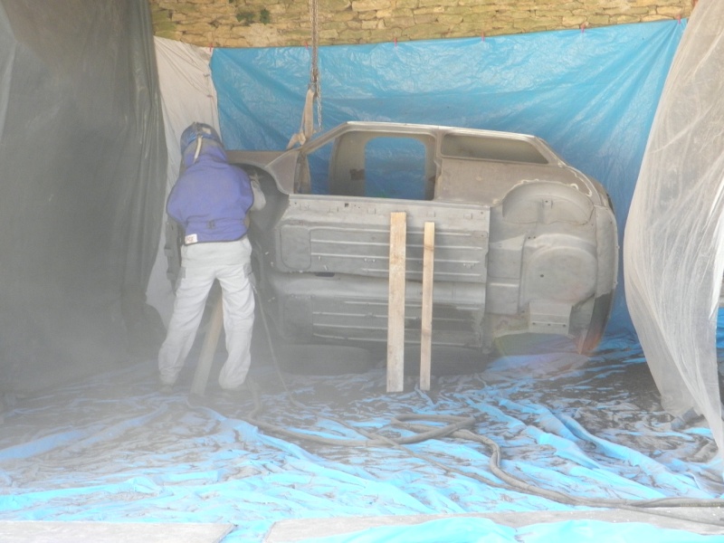

Ensuite, passage obligatoire à la sableuse .  Laughing

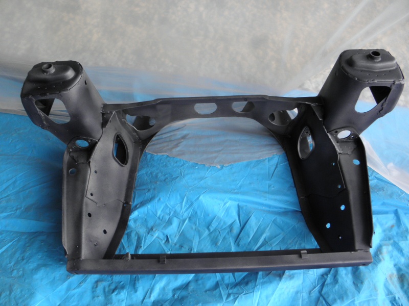

Après l'apprêt, l'époxy  noir ...
Avec tout ça j'espère que cette saleté de rouille ne fera pas surface !! Franchement tout ce qui est métallique  sur cette voiture à subit ce traitement .

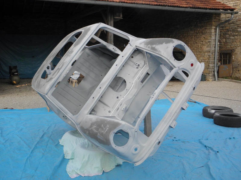

Maintenant la voiture est partie chez un carrossier pour qu'il puisse lui faire une petite beauté . (Début septembre 2015)
Je pense que je vais lui refaire une peinture noire mat comme au premier jour .  Embarassed

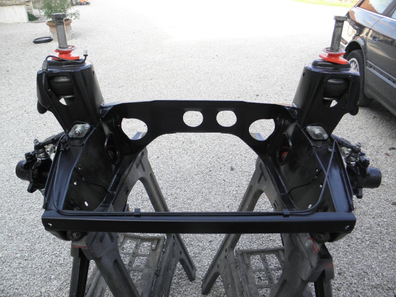

Je suis très content de mon weekend car il a été favorable au montage,  même si il y a eu des imprévus !!
J'ai presque fini de remonter le train avant et arrière ....

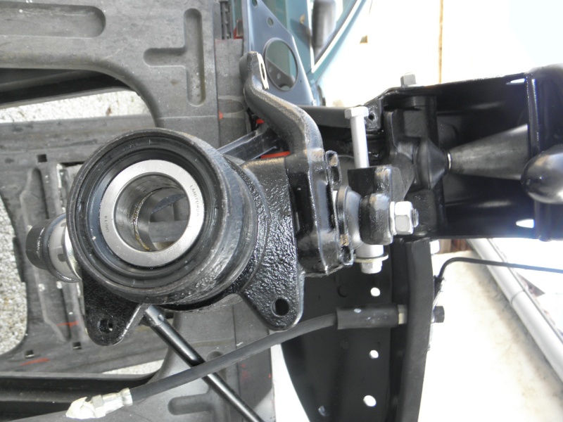

Pose des nouveaux roulements et bagues laiton des bras arrière .
Voilà maintenant le résultat vue d’ensemble .
Petit renfort pour le tirant moteur . Cool

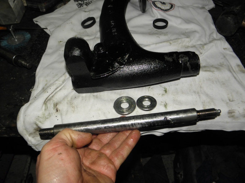

Ok Johan, ben je viens de faire le démontage du bras pour que tu puisses voir les différentes étapes pas à pas .
J'ai pris un bout de tige fileté avec deux 2 écrous de chaque côté et deux renfort d'axe avant pour bien plaquer sur le roulement ou la bague laiton .
Attention je te fais voir avec un roulement en sachant que  c'est de l'autre côté qu'il va! C'est juste pour dire qu'il soit bien aligné avant de serrer les écrous.
1 tu mets en premier la bague laiton.
2 tu mets le tube plastique du côté roulement . Attention car il a un sens ( regarde bien il est légèrement conique . Le petit diamètre va du côté bague laiton.) je n'ai pas fais de photo pour celui-ci car un peu trop de graisse mis lors du montage .  Wink
3 tu mets le roulement ( écriture du côté extérieur ) dont bord arrondi côté intérieur .
4 il faut aléser la bague laiton,  mettre l'alésoir du côté roulement pour que celui-ci te guide pendant l'opération . L'outil tu peux le trouver au club mini où il y morlanne . Pour ma part je me l'étais fabriqué avec un axe . Il fallait juste faire attention  qu'il fasse le bon diamètre.
Je te fais juste voir à quoi ça ressemble .
5 tu mets les rondelles  + les joint caoutchouc qui sont livrées  avec le kit . Attention les rondelles sont différentes ( la grosse côté roulement et la petite côté bague )
On voit encore la  graisse du premier montage !! Laughing
 Voilà en gros les étapes du montage de l'axe .... Est ce que tu veux le reste des photos pour le montage du bras sur le train ? Bonne soirée
Re: Rénovation de notre mignonnette - Mer 23 Sep - 17:04
Merci beaucoup pour les photos Yann. Ca a l'air tentant à faire tout compte fait... Je vais y réfléchir...
Pour le reste des photos c'est comme tu veux mais je sais que c'est un peu fastidieux à mettre en ligne en plus de tout ce qu'on a à faire dans une journée.
En ce qui concerne mon moteur, pour le moment il est plus ou moins dans le même état d'avancement que le tien. Je m'y attaquerai lorsque la caisse sera en peinture.
