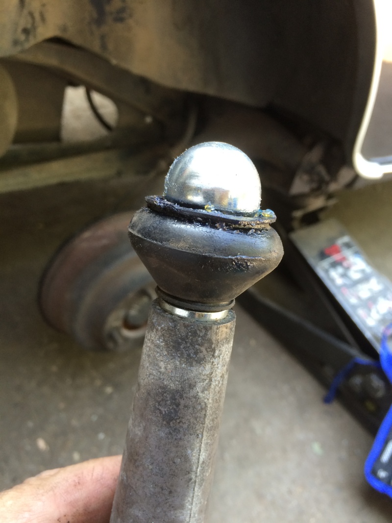

Comme prévu, ce soir,  je vais récupéré la mini chez le carrossier elle était au sec dans la cabine ....
On la sort de là et on la met en place sur le dur pour finir l'opération de la rotule de cône (suite et fin en photos)
Mise en place de la rotule sur le cône (partie mobile séparée de la partie fixe)
après avoir remis de la graisse sur la tête de la rotule Wink
Tout est à sa place , il ne reste  plus que la coupole en caoutchouc à encastrer
fabrication d'un outil avec un morceau de cintre
Au bout d'un gros quart d'heure à faire tourner le caoutchouc et tenter de le faire mettre en place sur la collerette
En conclusion le jeu est toujours là Evil or Very Mad pale  et je me suis bien amusé en deux soirées ....
bref c'est fait  et je ne ferai pas de  la même façon pour l'autre côté Wink
Un bon nettoyage de la voiture (après l'orage) ................ et ce sera reparti cheers cheers cheers sunny sunny

Donc si je comprends bien, le problème du jeu est ailleurs ?
Et l'outil que tu as fabriqué, tu t'en es servi comment ?
Nombre de messages : 1278
Re: Remplacer les rotules cônes de suspension ARRIERE - Lun 20 Juil - 17:04
en détente maxi le cone caoutchouc n'est plus du tout comprimé donc y a forcement du jeu (sinon il faudrait un compresseur de cone comme pour démonter les cones AV )

Re: Remplacer les rotules cônes de suspension ARRIERE - Lun 20 Juil - 19:23
Salut Stephet Johan
Ok mais à gauche il n'y a aucun jeu ...
Je m'en suis servi comme un démonte pneus en glissant la boucle dans le joint et tirant gentiment avec
Re: Remplacer les rotules cônes de suspension ARRIERE - Lun 20 Juil - 19:55
après la géométrie des berceaux des minis est assez large ensuite tes cones ne s'usent pas de la même manière à droite et à gauche (tu use plus vite coté chauffeur que coté passager) donc il est probable que l'ancien proprio les aient inversé pour ne plus avoir une voiture penché en roulant (et surtout repoussé l'achat de nouveau cones à plus tard).
