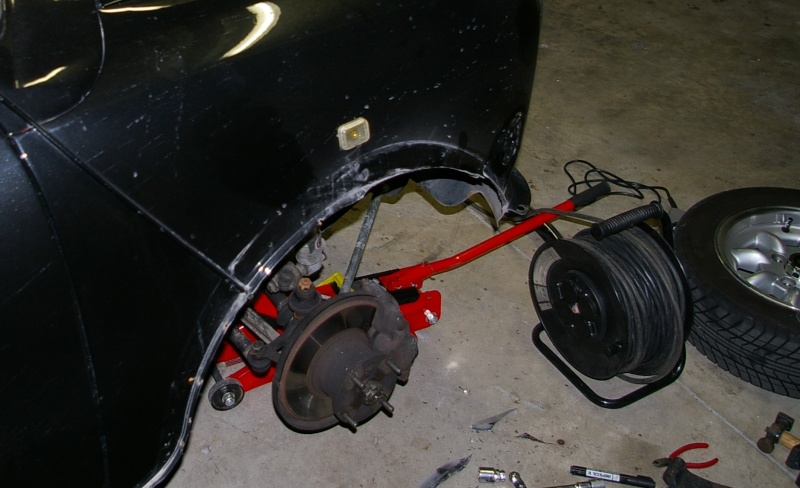

je voulais savoir si quelqu'un aurait un gabarit ou peux me dire de combien je dois découper les ailes de ma mini pour des jantes en 12/6 avec déport extérieur .

Quand j'ai découpé les ailes de la Mpi, j'ai fait un gabarit dans un carton.
La découpe de fait jusqu'à mi roue, en excentrant jusqu'à l'avant.
J'ai procédé en aplatissant la lèvre d'origine avant de couper, à la Dremel, avec un disque de découpe fin, ça évite de faire des conneries avec une disqueuse ( les forums sont plein d'exemples de mecs qui ont complètement foiré et qui pleurent parcequ'ils ont une carrosserie à refaire)
Mieux vaut user plusieurs petits disques dremel à quelques euros que d'avoir à repasser en peinture.
Et surtout, je me suis laissé de la marge pour reformer la lèvre après la découpe.
-redressage à la pince et formage avec un tas et des marteaux de tôlerie.
La lèvre est importante, elle rigidifie le panneau et donc empêche les vibrations et la déformation de la tôle par la suite.
Pour finir, ne pas oublier d'appliquer un apprêt antirouille sur le métal à nu.
Mon meilleur conseil, si tu veux te lancer, prends ton temps et si tu ne te sens pas de le faire, au risque de te retrouver en galère,  fais le faire!
