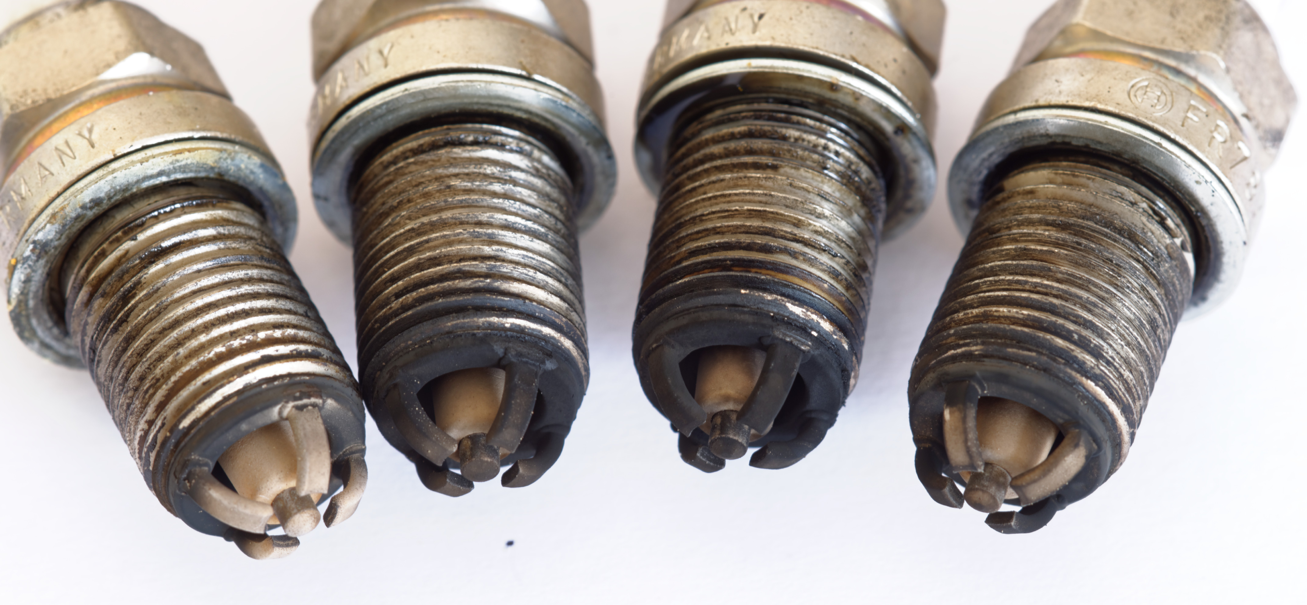

Niveau bougies, je tournais avec des Bosch FR78X. Voici leur tête après 1000 bornes facile
(cyl. 4 à gauche, cyl. 1 à droite sur la photo)
Ça me semble plus pauvre sur 1 & 4 et bien réglé au centre... donc normal

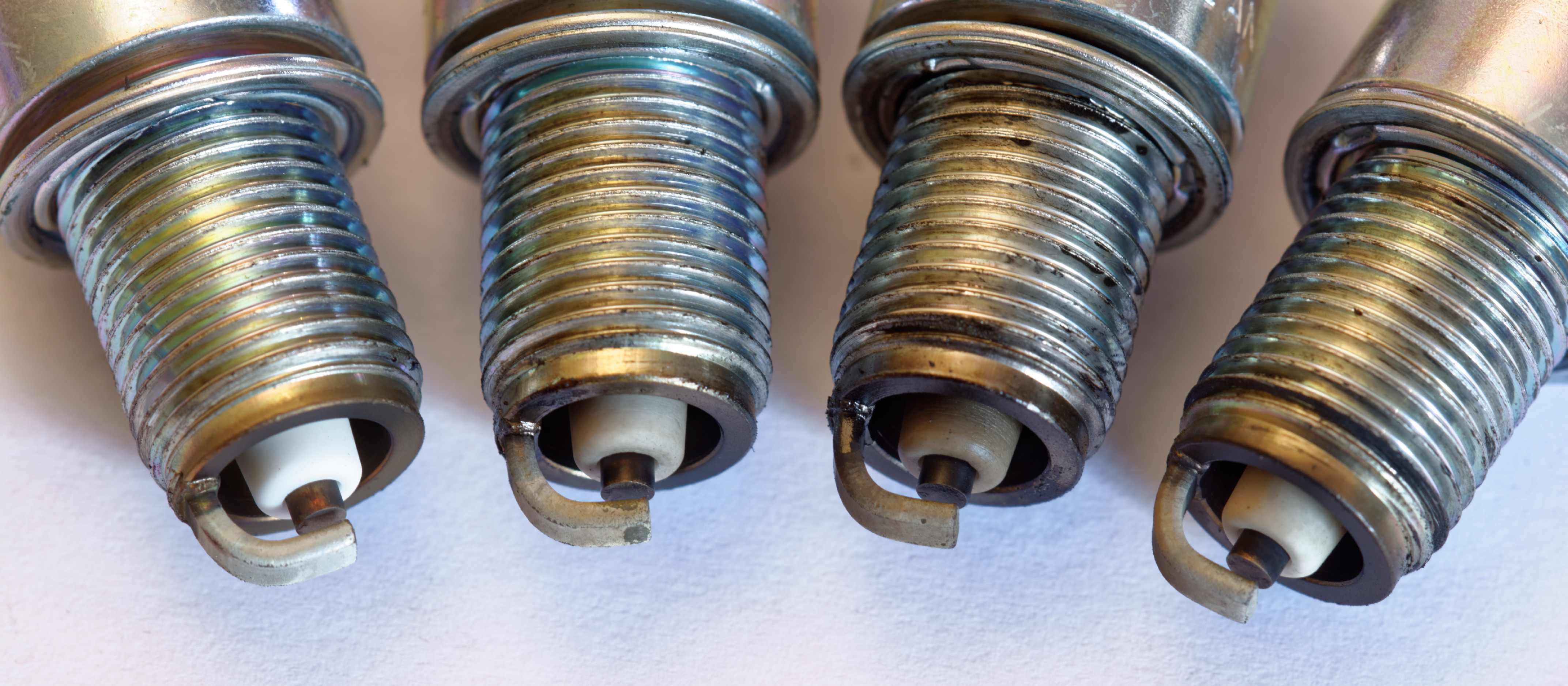

Des BP8ES:
A part confirmer que 1 et 4 sont plus pauvres que 2 et 3 ça me dit pas grand chose.

Les bougies BP8ES sont belles, un joli marron sur l'électrode, mais je ne sais pas pourquoi elles sont noires sur le pourtour de la bougie, sans que ça ne remonte trop dans le filetage.

Ne t'inquiète pas . C'est normal que le tour soit noir . C'est la couleur des électrodes qui compte .

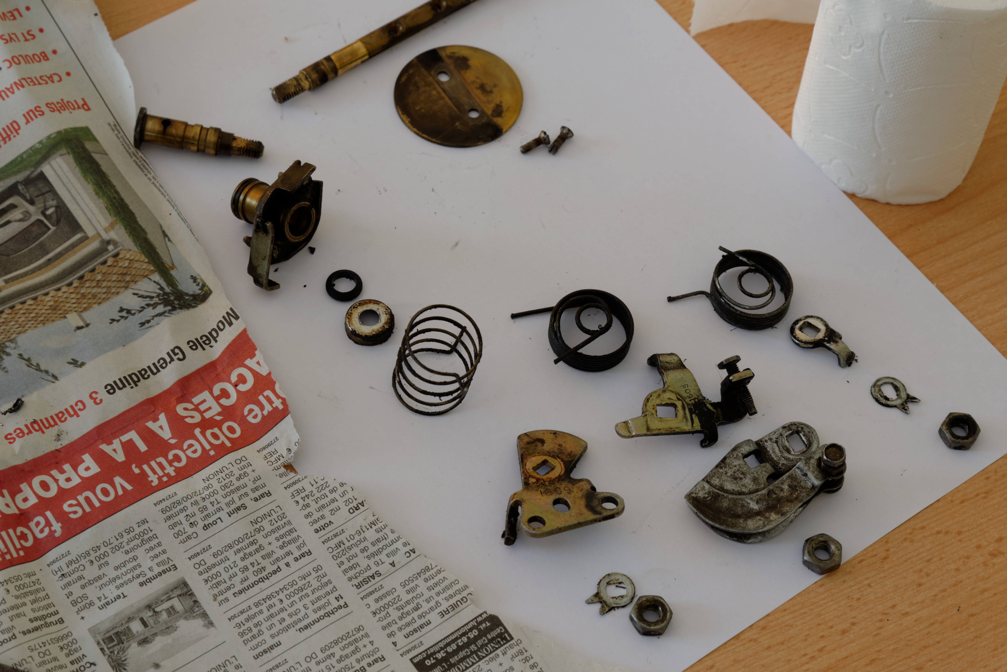

je ne pense pas que mon papillon ait un clapet, cf cette fois prise avant nettoyage.
j'ai baissé la richesse et effectivement le régime baisse un peu, mais maintenant il oscille au ralenti de manière cyclique, genre par cycle de 3 secondes, il prend 300 tours et redescend, puis reprend 300 tours puis redescend.
En roulant, ça saccade un peu lorsque je suis sur un filet de gaz mais dès que j'ouvre en grand ça pousse sans problème.
je vais commander l'axe et le papillon du hif44.

Re: Difficulté de mise au point moteur - Mar 3 Mar - 6:52
poue moi le barillet, c'est le cylindre en haut à gauche de ta feuille que tu fais tourner avec ta patte de commande de starter. Lors de mon démontage j'avais un joint torique sur le support du barillet (la pièce juste en dessous avec 1 joint torique) et 2 joints sur le barillet (1 dans chaque gorge). Perso j'ai remonté sans les 2 joints torique car je ne les trouve nulle part.
Par contre je suis par le nombre de ressort. Sur mon HIF 44, il n'y a que 2 ressort de rappel (1 sur l'axe du papillon et 1 sur le barillet du starter).
De même tu as un écrou de plus que sur mon carbu et je ne vois pas l'entretoise qui vient dans le ressort de rappel de l'axe du papillon qui positionne mon enrouleur de cable en fasse de mon arrêt de gaine.

Le joint papier au niveau du starter, ne me dit rien étonnamment, si tu as une photo de sa position je suis preneur.
Step1293, a priori les hif44 première version n'ont qu'un seul ressort de rappel et l'axe n'a de filetage que d'un seul côté. Sur datch la pièce que tu penses être le barillet est appelé gicleur de starter.

ok car en effet mon axe a un seul filetage et le trou dans le carbu (où se met l'axe) est borgne. Le joint papier va entre le corp du carbu la le support du gicleur de starter (2eme pièce sur la gauche en partant du haut). Cette pièce est en fait composé de 2 pièce sur mon carbu avec une tole que tu viens vissé et qui se centre sur le support (la partie cylindrique de ta pièce).
