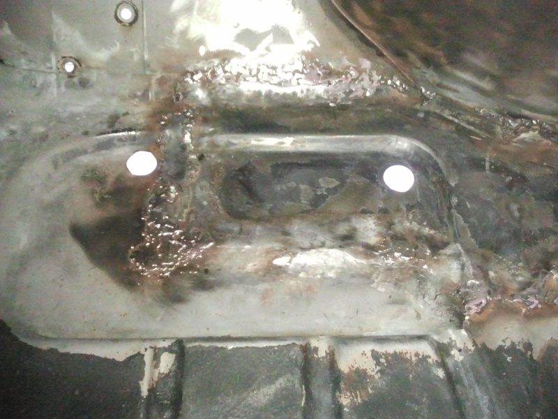

Il faut pas me charier car c'était mes premiers pas dans le monde de la soudure Smile
et voilà le patté  Razz la découpe de ma tôle était trop courte j'ai du mettre un petit rajout dur dur la soudure
une fois melé...
l'autre côté était mieux réussi
et voilà une fois meulé et apprété

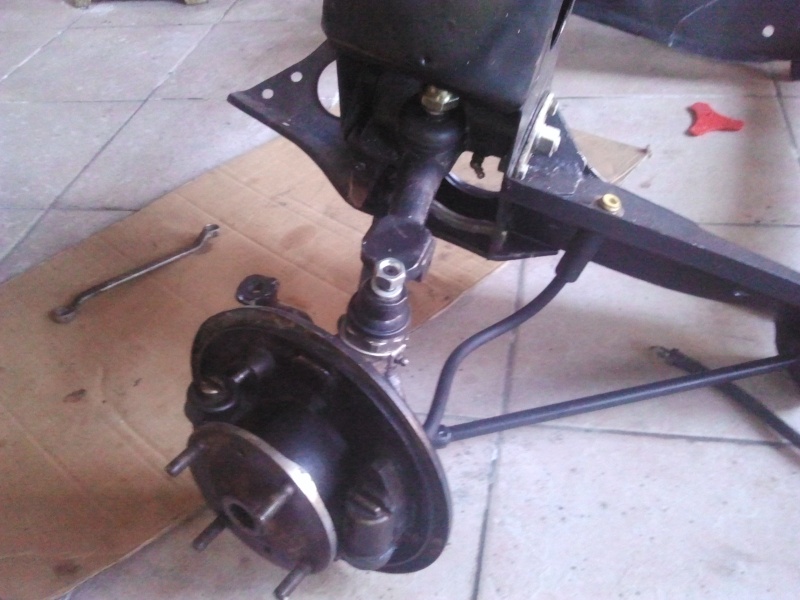

et enfin je me suis quand même décidé à démonter le berceau pour refaire tous les trains roulant et des peintures un peu plus propre.
c'est ma première resto donc certains choix n'étaient évident pour moi.
Dépose berceau:
une fois nettoyé et décapé apprêtage:
et peinture:
changement de tout les silent bloc, réfection complète des train roulant, maître cylindre et flexible de frein
sans oublier le petit kit hilo  Very Happy
prêt à être monté:
peinture compartiment moteur, un petit beige qui s'accordera très bien avec le vert kaki BMC de mon moteur:
réfection crémaillère et installation:
et enfin remise en place du berceau  Very Happy
c'est beau  Very Happy
prochaine étape le moteur!!! Very Happy
