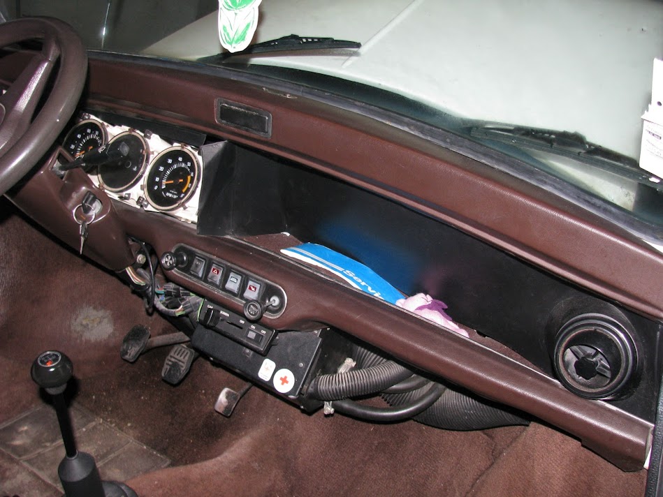

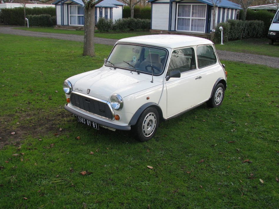

Donc je représente la Mini :
C'est donc un Mayfair de 87, offert à noël par mes parents, il y a bientôt 5 ans suite à un pari
Elle est toute origine, avec les spécificités de la Mayfair :
  • Jantes spécifiques
  • Sièges et panneaux de portes en velour beige
  • intérieur marron (tableau de bord, moquette, ceinture, ....)

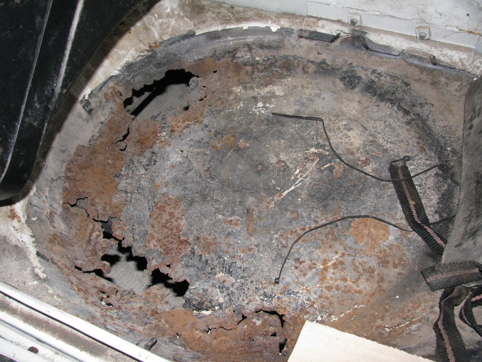

Elle est propre (peinture récente mais pas de restauration) avec un gros défaut : un trou dans le coffre Crying or Very sad
Je l'ai remis en état vite fait de quoi passé le CT et c'est partie.

Et son défaut :

tu la laisses toute d'origine?
elle est saine a par le coffre? parceque c'est quand même bien attaqué...
Bah, y a le coffre et ca sort un peu sous la malle et la jupe sous le pare-choc arrière...
