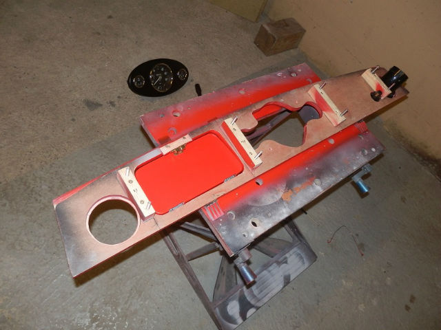

Le contacteur rond, situé du côté gauche, est une interrupteur d'éclairage d'Opel parce que j'ai une autre idée à propos de la barette d'interrupteurs d'origine Cool
L'autre côté de la planche de bord avec ses cales et ses goujons de fixation.

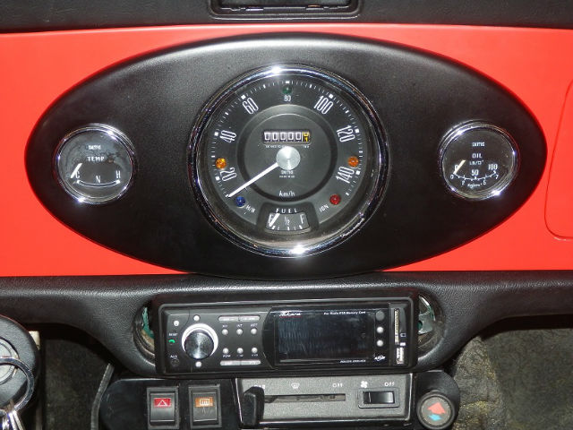

Voilà le premier essayage de la planche de bord avec ses couleurs définitives. Il reste encore pas mal de détails à finir, mais l'essentiel est fait. Au passage, je commence à essayer l'emplacement du compte tours. Ici, il sera bien en face des yeux du conducteur.
Détail des branchements qui ont été fait de manière à pouvoir retirer le compteur assez facilement sans repérage particulier.
Petite photo comparative entre le tableau de bord "fait maison" et celui d'origine.
Le tableau en place. J'ai choisi de déplacer l'autoradio, qui est habituellement relégué sous la planche de bord côté passager, à la place de la rangée d'interrupteurs. Sur une planche de bord, l'emplacement en plein centre est bon mais il n'est pas possible avec un compteur central 🇳🇴
Pour réduire au maximum le nombre d'interrupteurs (5 à l'origine), j'ai commencé par supprimer celui d'éclairage (arrêt, veilleuses, codes/phares) et celui du feu arrière de brouillard par un seul interrupteur en provenance d'une Opel Corsa et qui trouvera sa place, plus logiquement, sur la planche de bord, juste à gauche du volant. Un peu plus tard, je j'ajouterai 2 inters à bascule pour les anti-brouillard (inter rouge) et les longue-portée (inter bleu).
Il ne reste donc que 3 inters sur les 5 d'origine. Celui qui permet de contrôler l'ampoule du témoin de niveau de liquide de freins va carrément disparaitre et le contrôle sera automatique. Avec un savant branchement et une diode, le voyant s'allume à la mise du contact et s'éteint (si le niveau de liquide de freins est bon) quand le moteur tourne. Les voyants dans le compteur seront donc tous utilisés. Le bleu, en bas à gauche, pour le pleins phares (H/B), au dessus, le témoin de liquide de freins, en bas à droite, le témoin de charge de batterie (IGN), au dessus, pas loin du mano de pression d'huile, le témoin d'alerte de pression et, en haut, un seul témoin pour les 2 clignos, alors qu'à l'origine, il y en a 1 par côté.
Pour déplacer les 2 interrupteurs restant (dégivrage arrière et warnings), j'ai fabriqué un support qui viendra autour de la commande de ventilation. la tirette de chauffage aura sa place à l’extrême droite de ce support. En prime et pour que le câble de chauffage ne fasse pas de mauvais pli, j''ai rajouté une place pour une prise allume cigare (pas encore fait sur cette photo). Heureusement que cette Mini est une injection, sinon, il aurait fallu trouver une place à la commande de starter. Plus tard, j'élargirais légèrement ce support pour que la tirette de chauffage soit mieux positionnée et je profiterais de la place pour prévoir une prise allume cigare.
Voilà le support, taillé dans un morceau de tube carré.

La suite et la fin de la planche de bord.
J'ai récemment offert un volant à mon fils pour remplacer celui d'origine. Le nouveau est ainsi assorti aux poignées de portes et accoudoirs. La porte de boite à gants a reçu une poignée de 404 que j'avais à la maison et qui allait plutôt bien avec le reste et j'ai confectionné un abaisseur de colonne de direction pour que la position de conduite soit moins "camionnesque".
On peut apercevoir, à gauche, le commutateur d'éclairage et, en rouge, l'inter des anti-brouillard (qui ne fonctionnent qu'en feux de croisement) et, en bleu (partiellement caché par le compte tours), l'inter des longue portée (qui ne fonctionnent qu'en phares). Comme ça, le branchement est conforme au code de la route et lorsque les deux inters sont en position ON, on change automatiquement de phares additionnels en passant de codes en phares. De plus, le fait d'avoir l'un ou l'autre permet de passer par un seul fusible (mais deux relais). Ayant une boite à 24 fusibles, j'ai utilisé une place libre et, le compartiment moteur étant déjà bien plein, j'ai placé les relais sous le tableau de bord à gauche de la colonne de direction. Ils sont très peu visibles mais facilement remplaçables car je les ai placé sur des supports de relais. Autant travailler proprement.
On peut aussi apercevoir l'autoradio dans son nouvel emplacement et le nouveau support d'interrupteurs qui se trouve juste en dessous. Les manchons de dégivrage sont moins visibles grâce à deux coudes PVC Ø40 qui ont été poncés et peints en noir.
La porte de boite ne dépasse pas les 90° d'ouverture garce à un simple câble et deux cosses et l'intérieur a été garni en skaï noir sur les côtés et en bas, tandis que le fond est recouvert par le feutre d'origine.
