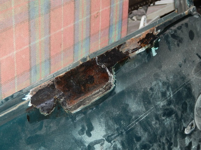

Passons maintenant à un autre morceau croustillant : les portes Crying or Very sad
Maladie quand même assez fréquente chez les Mini ; les deux portes étaient abimées dans leur partie basse et, en cadeau, le haut de la porte conducteur était aussi pas mal attaque :affraid:Là, plusieurs solutions se présentaient à moi. Trouver (un peu rapidement) des portes en meilleur état sans avoir à aller à l'autre bout de la France, commander des panneaux se portes neufs ou réparer ceux existant.
La première solution s'est rapidement écartée d'elle même. J'étais donc prêt à commander deux panneaux ou au moins la partie basse puisqu'elle se trouve en neuf mais j'ai tenté une réparation avant d'aller plus loin. Si le résultat n'était pas suffisamment correct à mon goût, je commanderais les pièces neuves.
C'est comme cela que j'ai commencé une découpe de la partie supérieure et une greffe de tôle neuve en avançant lentement pour déformer le moins possible la tôle au moment de la soudure.
Sur ma lancée, je continue sur la partie basse en commençant à couper petit (photo) et en élargissant un peu au final. Tu est née minerai, tu redeviendra minerai Rolling Eyes
Bon ! Je retire les morceaux, je nettoie puis je traite avant d'aller plus loin.
Après avoir soudé sur l'extérieur, je termine en rabattant le rebord intérieur.
Un peu de planage au tas et au maillet en bois et je finis en mastiquant pour éliminer les derniers défauts.
Et après, me direz vous ? Eh bien, justement, l'apprêt.

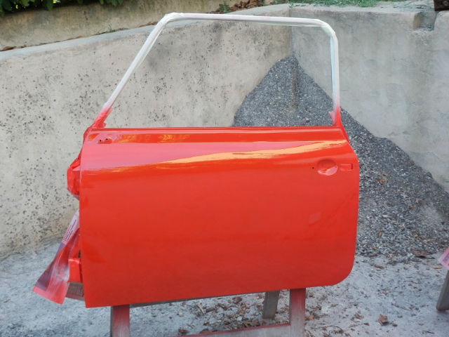

Sinon, pour reparler des portes, une fois l'extérieur prêt à peindre, je retourne les portes pour peindre les intérieurs.
J'ai peint les encadrements de vitres sur les deux faces et le reste de la porte, uniquement sur l'intérieur. De cette façon, je n'aurai plus qu'à peindre les panneaux.
Et hop ! Deux portes à moitié faites
Re: Restauration Mini 1300 SPI de 1996 - Sam 22 Juin - 4:01
La face Nord des portes étant peinte, je m'attaque maintenant au versant Sud geek
Première couche pour la porte gauche..... et la droite aussi.
Comme sur le reste de la voiture, 3 couches ont été appliquées.
Une fois hors poussières, les portes vont passer la nuit à l'abri dans le garage.
