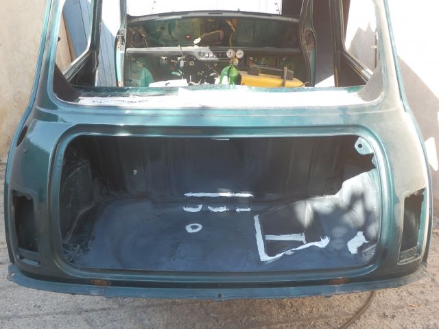

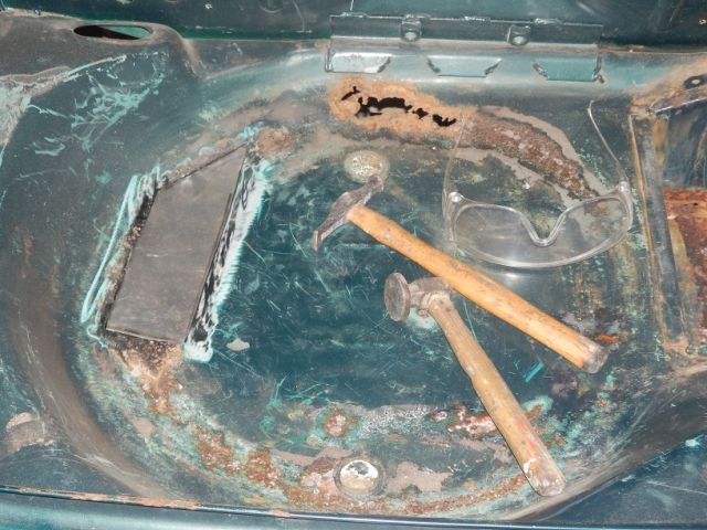

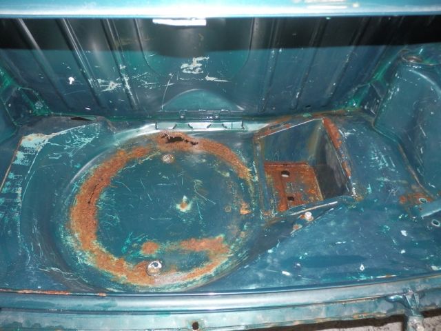

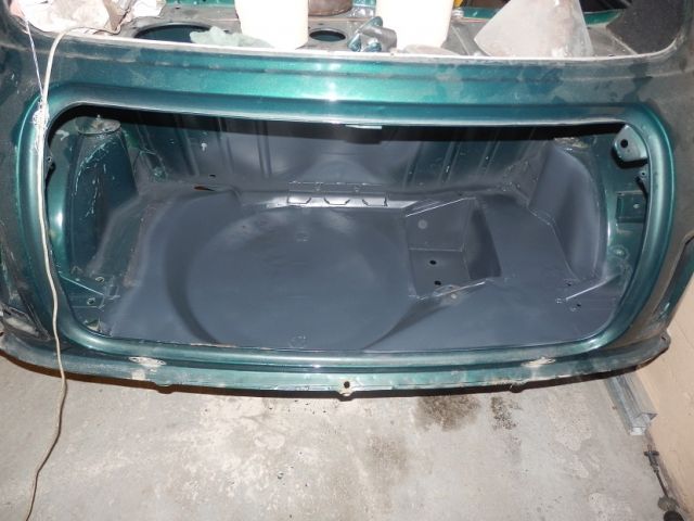

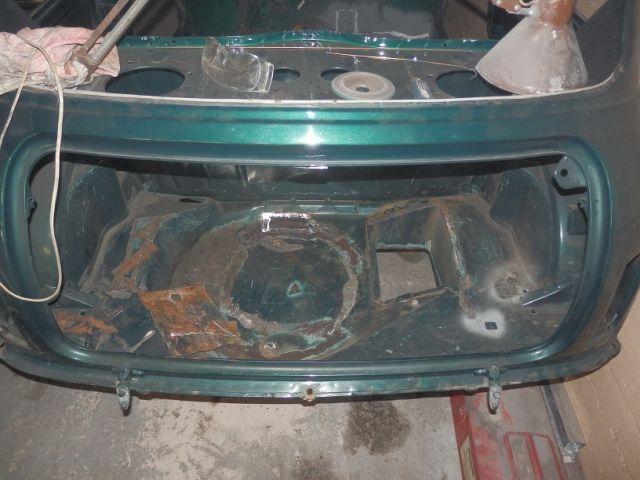

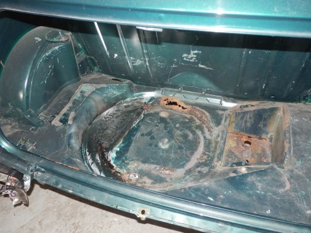

Pour la suite, retour à la carrosserie avec la remise en état du fond de coffre. L’étanchéité pas au top et la condensation de d'échappement ont fait des dégâts. Voici ce que ça donne après un petit coup de nettoyage VAL13
Pour réparer ça, j'ai utilisé la solution habituelle, c'est à dire découpage des parties abimées et rajout de tôle neuve à la place.
Le fond du coffre à batterie était corrodé en surface mais pas percé alors, pendant que j'étais dans la tôlerie, j'en ai profité pour le remplacer.
Une fois toutes les réparations effectuées et la tôle protégée contre la corrosion, j'ai passé appliqué un apprêt de charge.
Après avoir poncé l'apprêt, j'ai fini la préparation en faisant les joints polyuréthane.

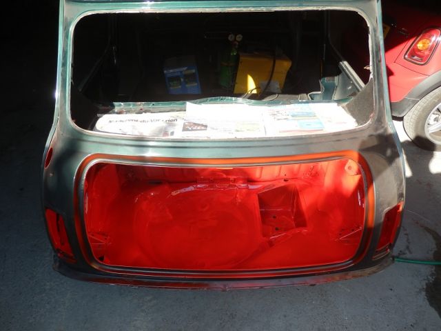

Pour finir totalement le coffre, j'ai peint le tout en rouge comme va le devenir la voiture sunny

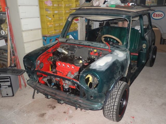

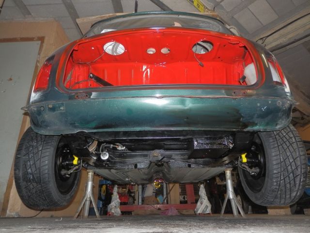

Je ne crois pas vous avoir parlé des roues alors, je me lance. D'origine, cette mini est en 12" avec des pneus en 145/70 R 12 ; la dimension habituelle. Mon fils voulait à tout prix passer en 13" et obtenir un effet sympa au niveau du déport extérieur de la jante. Comme vous le savez surement tous, en 13", il n'est possible de monter qu'une taille de pneus pour rester dans la légalité et pouvoir être bon au contrôle technique par contre, deux largeurs de jantes existent : du 6" et du 7" Rolling Eyes
C'est là que nos avis ont divergé :suspect: Mon fils avait une préférence pour l’esthétique des plus larges qui ont forcément plus de déport alors que je lui conseillais les plus étroites (tout est relatif) pour deux raisons. D'une part, je trouve que le pneu en 175 remplit mieux la jante en 6" et d'autre part pour ne pas surcharger inutilement les roulements avec un déport plus important.
C'est en suivant mes conseils qu'il a fait sa commande et n'a pas été déçu à la réception :VAL51:

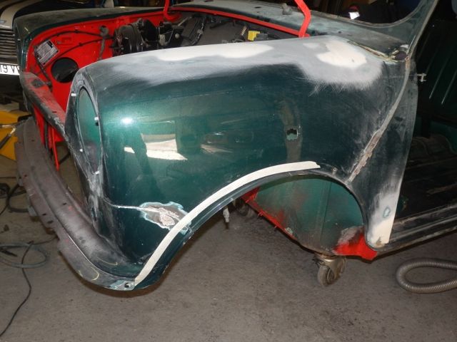

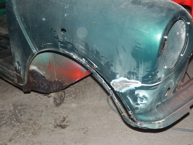

Par contre, le passage en 13" impose une modification du rebord de l'aile avant pour éviter de découper le pneu lors des braquages (pas les braquages à l'Italienne Wink ). Certains se contentent de découper l'aile mais j'ai choisi de garder le rebord pour conserver la rigidité de l'aile. Voici maintenant les photos de la découpe.
En faisant l'aile gauche, j'ai également bouché le trou d'antenne que ne ne trouve pas vraiment élégant 🇳🇴

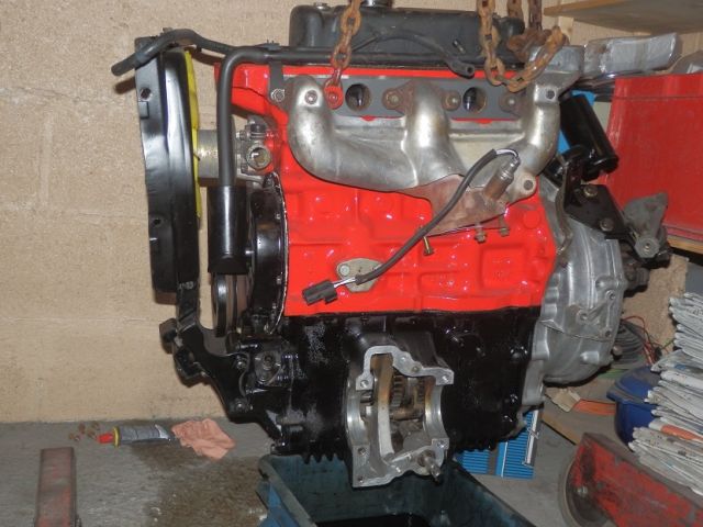

Avant de reposer le moteur, je remplace les joints spy de sortie de boîte et celui de la commande du sélecteur. Problème ! Je n'arrive pas à sortir la bague de guidage en la tirant alors, je dépose le petit carter de pont pour la chasser en poussant VAL23 ..... et finalement, je fais bien de procéder comme ça puisque je m'aperçois qu'un des roulements de pont est fatigué. J'en profite donc pour le remplacer.
Le joint spy du carter de distribution est aussi remplacé puisque pour le sortir il faut retirer le carter. Ah, cette manie des anglais de tout faire à l'envers geek
Pour ne pas mettre qu'une photo, je vous rajoute la repose du berceau arrière ..... avec les roues en 13" Very Happy Very Happy

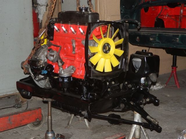

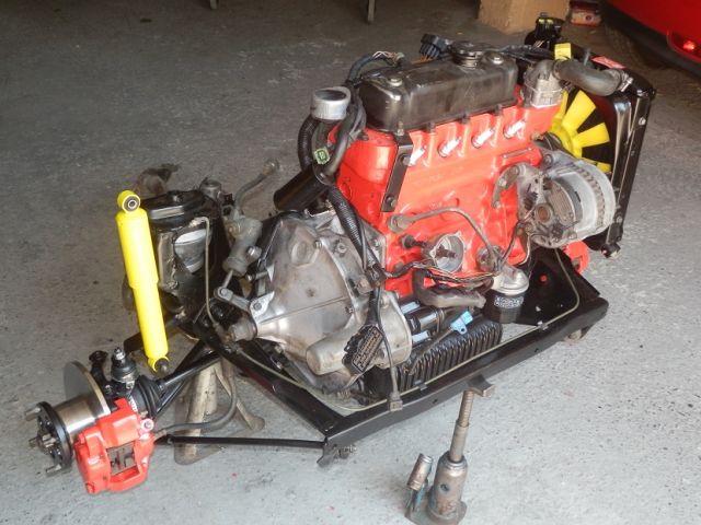

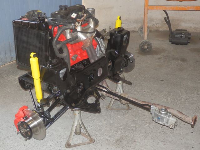

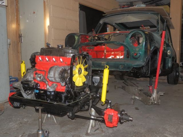

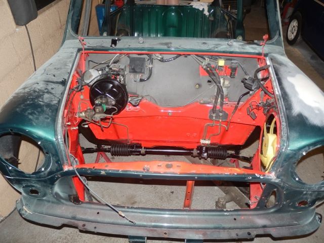

Si je vous montre ça, ça vous fait penser à quoi ? Rolling Eyes Que je ne vais pas tarder à reposer la mécanique avant ?
Ben c'est pas faux ! Mais avant, il faut finir d'assembler quelques bricoles 👅 Un demi-train, par exemple...
Ou un radiateur...
Donc, avec le radiateur, le faisceau électrique et tout le reste en place, on obtient ça
Même l'échappement et la commande de boîte de vitesses sont déjà en place sunny

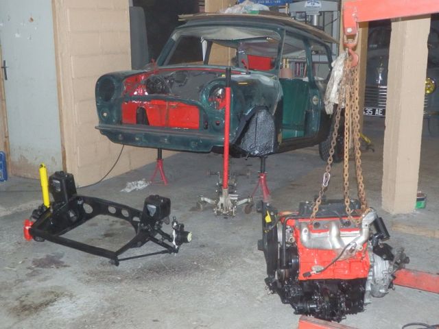

Vous aurez tous compris que la chose ci-dessus doit rentrer dans le trou ci-dessous geek Cela dit, il n'est pas bien gros, ce trou scratch
Mais en passant le tout par le bas, comme à la dépose et en descendant la caisse, ça rentre quand même. 'fin, je n'étais pas inquiet parce que c'est de là que je l'avais enlevé 👅

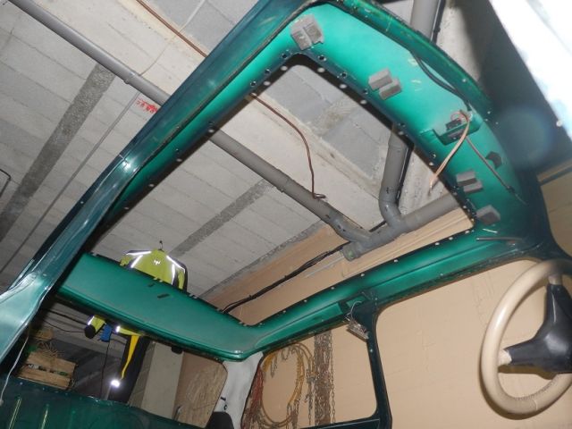

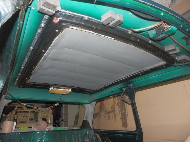

La mécanique est maintenant bien avancée et l'essentiel de la carrosserie est prêt alors, je commence à attaquer la préparation peinture. Pour ça, il faut encore déposer le toit ouvrant. La garniture de pavillon ayant été abimée lors d'un précédent remplacement du moteur électrique, je la dépose en attendant de la remplacer.
Une poignée d'écrous plus tard, on obtient ce résultat.
Finalement, il ne restera pas un gros morceau de toit à peindre Very Happy Par contre, un petite révision du toit ouvrant sera effectuée plus tard ..... et ça ne sera pas mon meilleur souvenir :suspect:
