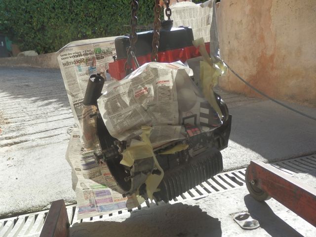

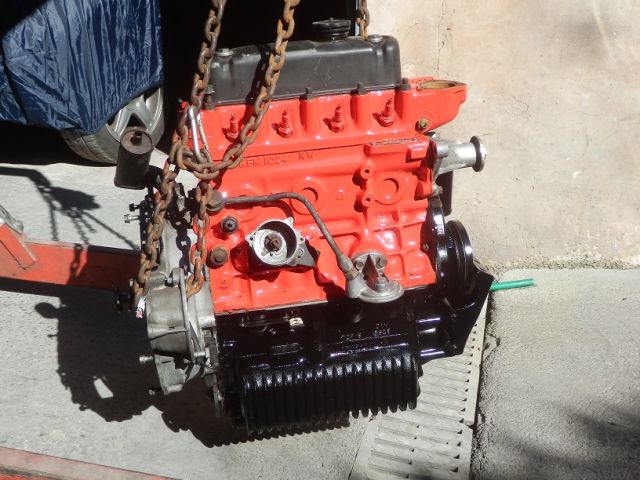

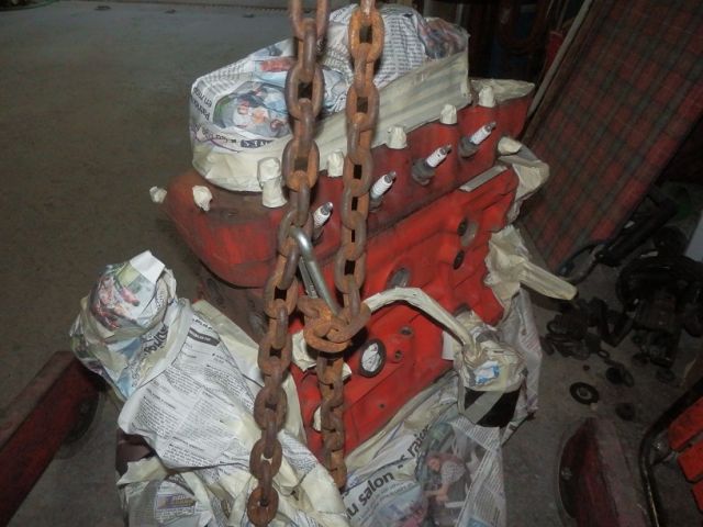

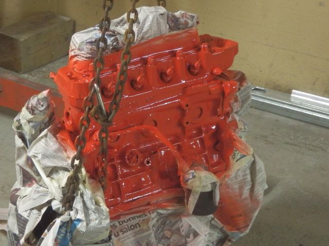

Maintenant que le compartiment moteur est propre, je passe au moteur. Il tournait très bien et n'a nécessité qu'un remplacement de l'embrayage qui a été fait dans un souci de fiabilité. Les Anglais ayant toujours du mal à garder l'eau à l'extérieur et l'huile à l'intérieur, quelques joints ont aussi été remplacés avec, entre autres le spy du carter de distribution. Vu que pour le remplacer il faut déposer le carter, pourquoi se priver tant que c’est accessible.
Pendant que j'y suis, autant faire propre alors, je mets un petit coup de rouge Rolling Eyes fin, pas du gros rouge qui tache 👅 plutôt de la peinture rouge sur le bloc qui était seulement propre.
C'est plus joli mais ça ne me suffit pas alors, on passe au noir.
Et là, c'est enfin beau Very Happy
