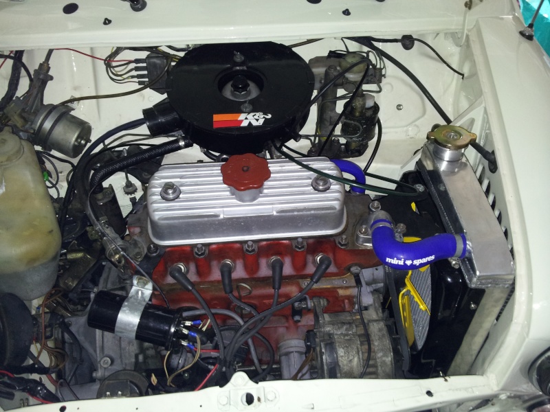

bon quelques petites news de mon bolide Smile
donc si vous avez lu mon post dans la rubrique "technique" vous avez vu que mon hélice de ventilo était monté à l'envers donc peut être la cause de mes soucis de chauffe par moment, mais en plus mon radiateur c'est mis à suinter un peu dans la partie supérieure, donc comme il fallait le démonter pour inverser l'hélice et bien il va aller voir ailleurs si ma mini y est !! je vais lui trouver un remplaçant et restant sur mon idée qu'un simple radiateur d'origine n'est probablement pas optimisé pour mon métro sport, je trouve un radiateur alu et  en parcourant divers forum je vois que pas mal de proprios qui ont un métro sport dans leur mini installent une hélice 6 pales en métal, donc j'opte également pour cette solution qui n'est pas très ruineuse...
voici donc le tout installé:
va vraiment falloir que je fasse quelque chose sur l'alternateur, car là comme ça il fait un peu tache Embarassed
et tout ça la veille, juste à temps, pour aller au grand rond au début du mois...
et ensuite au pique nique !
c'était bien sympa cette journée soit dit en passant !! Very Happy
j'étais content car il faisait bien chaud et le matin pas de soucis de chauffe, donc sur le chemin du retour je ne l'ai pas ménagé pour voir si elle allait chauffer et bien non, l'aiguille restait bien sagement au milieu du cadran, du coup le soir j'ai refait un petit tour avec mes filles pour le plaisir et de retour à la maison, zut ! flaque sous la voiture le temps d'ouvrir la porte de garage !!Evil or Very Mad
mais finalement rien de trop grave, ce nouveau radiateur a un bouchon de vidange sur l'avant,  et voilà le coupable !
un petit joint torique qui a laché, bon voilà pas eu le temps de le changer avant mon retour de vacances, mais maintenant la mini est de nouveau opérationnelle et ça ne fuit plus !

Pour l'hélice 6 pales, j'avais lu des retours d'expérience disant qu'elle faisait du bruit. Tu confirmes ou infirmes ?
Re: Toutes les mini de Stéph... - Mar 30 Juil - 17:34
oui elle fait plus de bruit que l'hélice en plastique c'est sur, on l'entend surtout sur les 2 premiers rapports lors d'accélération franche, c'est l'inconvénient en effet mais bon ça donne l'impression d'être dans un petit avion de tourisme ! lol...
sinon à vitesse stabilisé à 90km/h c'est pas flagrant...
Nombre de messages : 10043
Re: Toutes les mini de Stéph... - Mar 30 Juil - 18:38
J'ai mis aussi ce radiateur depuis plusieurs années et c'est le top! En concervant l'hélice d'origine avec le ventilo suplémentaire qui se déclenche régulièrement en ce moment.

oui je basculerai certainement sur cette solution par la suite, dans l'immédiat cette hélice 6 pales était bien moins chère et plus rapide à installer qu'un ventilo électrique supplémentaire... je voulais déjà tester comme ça, visiblement maintenant mon circuit de refroidissement est capable de bien refroidir mon moteur même dans des conditions sévères, donc niveau fiabilité c'est mieux, pour avoir aussi bien mais en plus silencieux ce sera un peu plus tard...

Je viens avec la mini vendredi donc pas de problème. Dernièrement, j'ai viré le calorstat quasiment neuf car qui ne voulait plus s'ouvrir et la mini est montée dans le rouge de chez rouge mais apparement pas de joint de culasse à changer.
Re: Toutes les mini de Stéph... - Mar 30 Juil - 19:33
JYD à la place du calorstat essaie de mettre un calorstat sans son mécanisme. Cela évite le phénomène de cavitation dans la cloche. C'est à dire que tu as de l'air qui reste bloqué dans la cloche et te fait un pont thermique. Comme une hélice de bateau mal conçu qui brasse plus d'air que d'eau. En fait une bulle se forme autour de l'hélice et plus rien ne bouge.

oui Malus a raison, il faut mettre ça si on enlève le calorstat:
http://www.datch.fr/fr/11g176-calorstat-minispitfiremgbctr27sprigetstagjaguar-substitution-p-1613.html
l'été ça va mais l'hiver je pense que le moteur peut ne pas chauffer assez, en tout cas il va mettre plus de temps a être à bonne température...

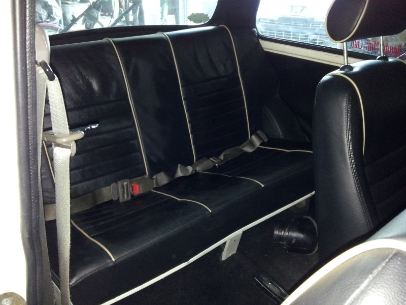

alors un peu de news de la mini car certains d'entre vous ont peut être pu voir que j'avais mis en vente dans la section adéquate du forum mes sièges baquets turini tout neuf, "mais quelle mouche l'a donc piqué ?!" vous direz vous ?
et bien alors que j'avais prévu de faire refaire ma banquette arrière assortie aux sièges avants par un scellier je suis tombé par hasard alors que je ne m' y attendais pas, un jour où je m'adonnais à un de mes passe temps favori,  à savoir fouiner les petites annonces, voilà t'y pas que je trouve un intérieur complet en cuir des dernières cooper !?! mon sang n'a fait qu'un tour et je sautais sur le téléphone pour avoir plus de détails et finaliser l'affaire ! j'avais laissé tombé l'idée de pouvoir trouver une telle occase un jour et c'est un peu pour ça que j'avais acheté les baquets...
du coup je fais d'une pierre deux coup et l'arrière est maintenant assorti à l'avant mais surtout l'intérieur de la mini monte en gamme avec un beau cuir noir et des passes poil beiges qui sont du plus bel effet je trouve avec la teinte carrosserie de la mini, je vous laisse juger:
du coup j'ai même les panneaux de portes parfaitement assorti aux sièges, et je gagne des vides poches dans la bataille, alors afin de mieux coller à ce nouvel intérieur plus luxueux j'ai craqué pour des poignées de portes de chez DSN Classics, c'est un peu cher mais la qualité est top, parfaitement usinées dans la masse et polies avec soin, elles sont magnifiques je trouve

Superbe.
Je fouines aussi dans cette idée là. Mais c'est pas évident de trouver pas trop trop cher.
Merci pour les photos.

superbe, un intérieur vraiment beau!
Pour être vraiment, vraiment tatillon il te manquerait des ceinture noires Smile
