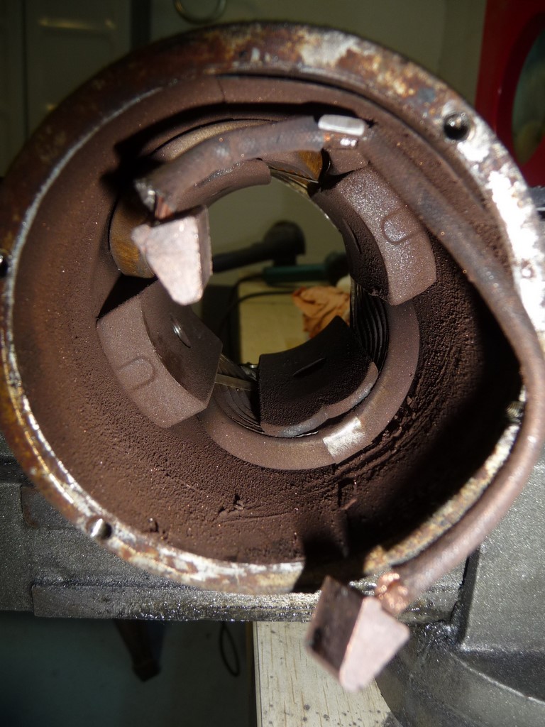

Là j'ai ouvert le démarreur (un M35J) et je me pose différentes questions.
Tout d'abord est-il préférable de le changer pour un meilleur, en sachant que le moteur est un 1000 qui ne recevra pas de modif ? Si oui mettre lequel ? C'est quand même un sacré coup financier...
Et si non, comment faire pour lui donner un coup de neuf et être sûr de son bon fonctionnement ?
Voici l'intérieur. Impossible de dévisser les éléments. Il y a plein de poussière (de rouille ?). En dehors d'y mettre un gros coup de nettoyant contact je ne vois pas comment faire ? Et comment savoir si tout est en bon état ? Changer les charbons ok mais ils ont l'air d'être sertis dans la masse.
Et voici l'intérieur ? En dehors de la même saleté, je ne vois rien de particulier.
Comment faire pour démonter le bout de l'axe histoire de pouvoir nettoyer le plateau ?

Nombre de messages : 10079
Re: Russet Brown Project - Ven 16 Jan - 0:21
Je vais regarder si il n'y a pas çà dans mes pièces.
