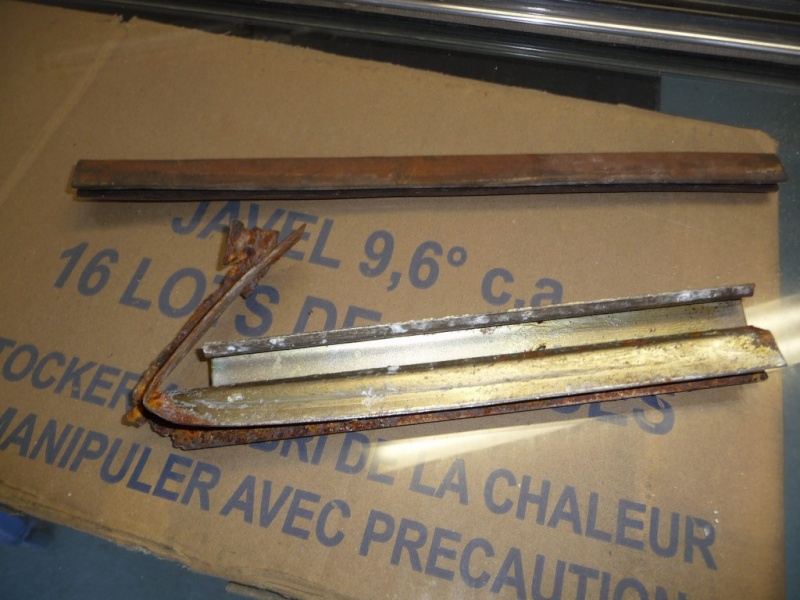

Je me suis attaqué à la porte gauche. Il reste à sabler l'intérieur de la porte (entre les deux tôles). Les charnières de porte ont été un peu galère à enlever. En cause la rouille sur des vis foireuses. J'y suis arrivé grâce au pistolet pneumatique.
Quand cette Mini roulait ça devait faire beaucoup de bruit... Le "support inférieur" de la vitre était cassé et le morceau traînait dans le bas de la porte.
Une fois encore, la mise à nue de la tôle n'est pas juste pour le plaisir. Au niveau des charnières de porte, je découvre qu'il va falloir renforcer l'ensemble avec un petit coup de Mig. Il est évident qu'une "restauration" qui aurait passé cette étape ce serait soldée par au mieux l'apparition de la rouille sous une nouvelle peinture, ou au pire, la casse des supports de charnières.
Par contre j'ai besoin de vos lumières : à propos du joint de vitre (...)
Je ne sais pas comment faire car il est inséré à l'intérieur de la porte. L'enlever ok mais est-ce facile à remettre en sachant que pour moi, la seule solution semble être de le faire glisser dans son logement ??? On ne voit pas très bien sur la photo.

Oui, le joint se remet facilement, je dois avoir les supports de vitre avec les vitres et remonte vitre. Tu es intéressé ?
Re: Russet Brown Project - Mer 23 Mar - 20:24
Les vitres et les remontes vitres que j'ai, semblent en bon état.
Les supports peuvent m'intéresser s'ils sont en bon état. Mais il serait peut-être dommage pour toi de "casser" ton lot si quelqu'un est intéressé dans le futur par l'ensemble.
Dis moi en mp le prix des supports. Y a pas d'urgence pour moi je suis encore très très très loin du remontage.
Quand tu me dis que le joint se remet facilement, tu veux dire qu'il suffit de le glisser à l'intérieur de la porte ? Je ne parle pas du cadre de vitre, mais bien de la "glissière" qui se trouve dans la porte.
Re: Russet Brown Project - Jeu 24 Mar - 0:03
Tu demandes à Alain pour la manip du joint, il vient de désosser mes portes pour repeindre, il fait çà régulièrement. C'est cadeau pour les vitres plus support + remonte vitre.
