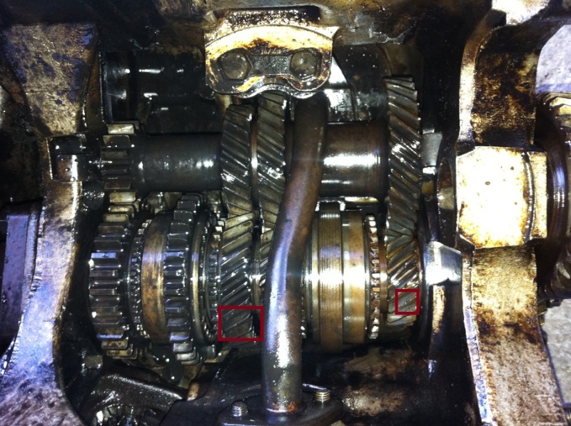

Je suis en train de demonter la boite, il y a quelques pignon legerement mangé de l'interieur comme une sorte d'encoche tres tres léger, je voulai avoir votre avis si hs ou pas????
Mon avis perso cela ne doit pas avoir d'incidence sur le bon fonctionnement de l'ensemble de la boite.Il n'y a aucune dent de cassée n'y d'usure particuliere a part ce petit soucis evoqué.
Tous les syncro et roulements vont être changés par du neuf en renforcé ainsi que les roulements du differentiel.

les encoches sur le dessus des dents est un systeme de reperage des pignons
ca permet de savoir le type de boite, donc pas d'usure
Re: Restauration Mini de 1981 "Checky" - Dim 15 Avr - 7:58
Salut et merci!
Donc tout est normal et bien tant mieu car moins de frais!!!!
