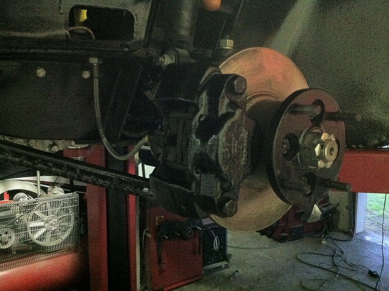

Voici quelques photos de checky! du moins les dessous intimes!!!
Disques a la place des tambours, maitre cylindre neuf, pistons et joints des etriers neuf. le tout peint en noir + rustol. Purge des freins, la pedale est dure donc bon signe!!!
