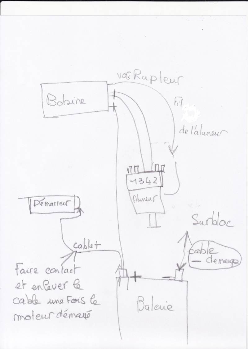

Montage du moteur fait!!! quelqu'un aurait u schemat electrique simple afin d'essayer de redemarrer le moteur?

Re: Restauration Mini de 1981 "Checky" - Mar 2 Oct - 6:58
petit croquis rapide çà te vas ?
Re: Restauration Mini de 1981 "Checky" - Mar 2 Oct - 7:07
Super! C'est vraiment gentil!
Quant j'aurai remonte le radiateur, carbu et réglages divers je ferai un essai!
Merci encore!
Re: Restauration Mini de 1981 "Checky" - Mar 2 Oct - 7:10
pour éteindre enlève le + bobine Laughing
excuse j’écris comme un chat et je fais des fautes à chaque mots :JJ1:
Re: Restauration Mini de 1981 "Checky" - Mar 2 Oct - 7:13
Je pense que je vais mettre un bouton on off pour la bobine et un bouton poussoir pour le démarreur
Merci encore
Re: Restauration Mini de 1981 "Checky" - Mar 2 Oct - 7:19
sur le démarreur c'est un gros câble
( un câble de démarrage )

le schéma de câblage été bon ?
super sa tourne VAL21
