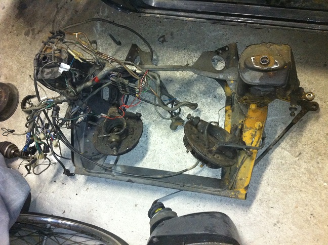

Voici l'avancement des travaux, demontage de tout l'interieur, moyeux avant, cardans, carbu, radiateur, tout le cablage qui relie le moteur, alternateur...... cela m'a pris environ 6 heures de boulot repartie sur 3 soirées. Demain je vais pouvoir retirer l'ensemble moteur/boite
retrait du moteur non pas sans mal..... a cause de cette foutu barre du levier de vitesse, impossible de retirer les goupilles car aucun accés meme en changant de vitesse, donc meulage et je souderai plus tard....
J'ai retiré le berceau avant + celui de l'arrière.

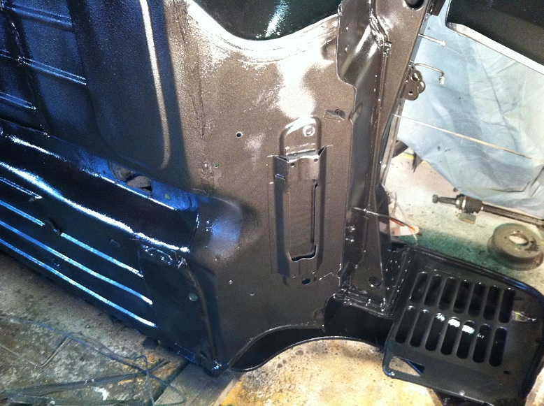

J'ai terminé les bas de caisse, plancher, grattage, premiere couche d'hammerite, demain je vais mettre le joint PU sur toutes les soudures afin de lisser le tout et de gomer les defaults, ensuite une autre petite couche d'hammerite et antigravillon pour proteger la peinture.
Voici le boulot de cette fin d'apres midi, joint PU et passage d'une cartouche d'antigravillon sous la caisse.
Boulot de ce matin et debut d'aprem, grattage du compartiment moteur, pas de mauvaises surprises, pas de rouille. Grattage, Dégraissage, et peinture Hammerite partout, meme sur l'antigravillon. Environ 2 kilos de peinture pour tout le dessous + compartiment moteur, interieur des ailes.
C'est quant meme plus propre et au moins c'est bien protegé pour un bon moment!

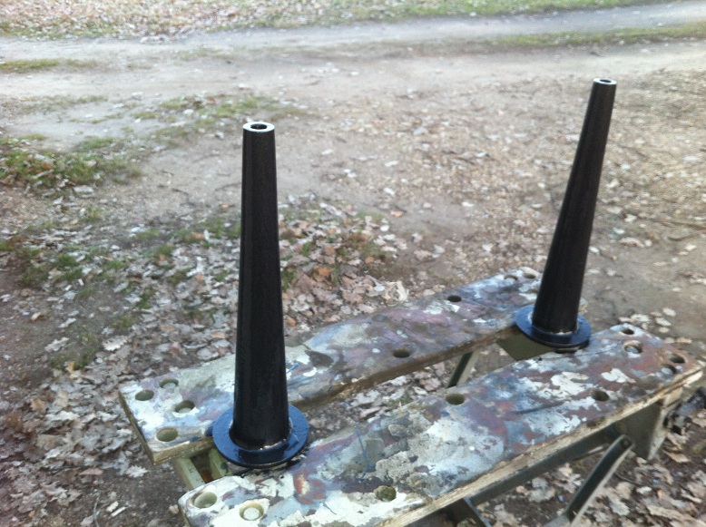

Petit boulot de ce soir, installation des deux amortisseurs neuf arrière
Mise en place des durites avia arrière

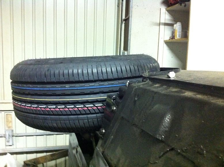

Essai juste pour le plaisir de la jante en 13" par 7" avec pneu 175/50 r13..... et ben il faudra des elargisseurs d'environ 1 cms ou plus car le pneu frotte le bras.

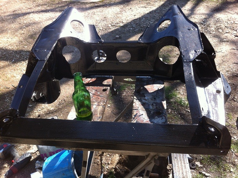

J'ai pas mal bossé cette aprem, peinture du berceau avant avec l'aide d'une bonne petite bière!!! plus de 25° aujourd'hui! 3 couches hammerite + rustol
Montage de deux poly
Changement des 4 roulements a l'interieur des bras, passage d'un dremel afin d'enlever les petites bavure du au passage delicat de la masse pour enlever les anciens roulement...... mise en peinture.
Renforcement des tirants de chasse car un etait legerement tordu donc je l'ai redressé et renforcé les deux en soudant deux tiges en acier.

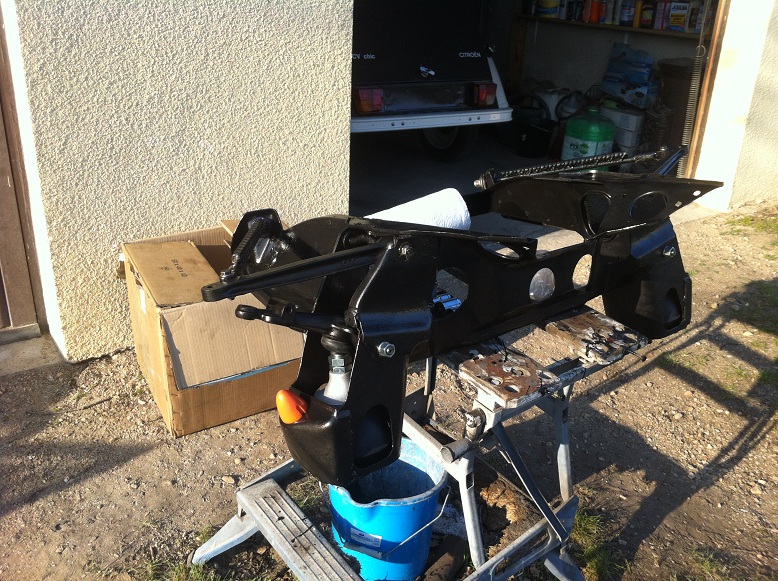

Le berceau avant est fin pret a etre remonté.
Petites photos du berceau remonté
Montage du berceau avant terminé!!! lourd la bestiole surtout pour faire l'ajustement! enfin c'est fait!
J'ai serré la boulonnerie petit a petit afin que tout soit bien centré.
