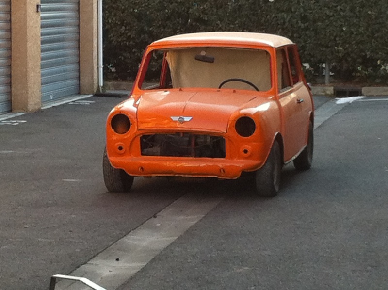

voila 2 semaines crise de nerf envi de faire autre chose de mes mains ,achat de cette mini dans son etat un peu "vide!!!" VAL2
[/url
suite a ca, jai commence a deja retrouver les morceaux qui etaient juste un peu partout!!
depuis presque 2 ans cette voiture etait dans un garage comme ca demonte en attente d etre de nouveau sur la route,
aussitot la premiere chose a faire c etait de l entendre,mais voila batteire neuve,rien ne s allumme au tableau de bord ,donc porte fusibles completement pouri,une souris a pensee
pouvoir refaire toutes l elec de chez elle avec les fils VAL3 .apres plusieurs heures de boulot et quelques sueurs froides j arrive enfin a la mettre en route mais surtout a refaire fonctionner tout
partout partout!! VAL21
elle tourne,tout marche premiere victoire,maintenant j attaque l interieur qui est vide de chez vide pose du ciel de toit la misere!!!!!!
besoin de faire un peu de place,donc je la sors resultat :emmeteur et recepteur d embrayage
pose du premier baquet sparco pour la sortir!!
apres tout ca ,j attaque le tableau de bord avec une envie de chrome et de carbone
deja a ce moment de la resto,pas mal d heures sont passees avec des hauts des bas mais, toujours envie
moi j aime bien!!!
ensuite les panneaux etaient comme le reste "pourri" donc j ai fait ca
achat et pose de la moquette neuve [/size=18]
[size=18]attention la touche du chef!lol VAL9
j en suis arrive la,a bientot pour un prochain episode!!j ose meme pas compter mes heures c est un truc de malade deja juste pour le faiseau av plus le tableau plus de 15 heures
reprise du boulot depose de la ligne d echap d origine par ca!!
et ca donne ca!!
desole pour la photo mais ca fait faire un peu d exercice!
ensuite pose de ces petites choses la,bon je sais c est faux mais c est pour rester dans le delire!!lol
plus ca
donc ca donne ca maintenant
[/url
la purge des freins c est pas trop mal passee,mais ca freine pas terrible!! cette semaine changement des roulements de bras arriere plus cierge a lourdes
pour avoir enfin mon interieur qui devrait enfin voir la lumiere du jour peut etre!! VAL23
