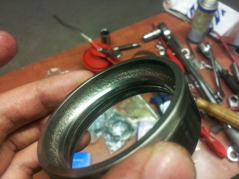

Réfection du différentiel:
Nouveaux roulements:
Celui là est un peu mort...
Arbre remonté:
Arbre en place:
Boite partiellement remontée, avec la pipe anti déjaugeage:
Merci à mon Padawan Malus d'être passé!! VAL21
Re: C'est reparti pour le van... - Lun 24 Oct - 20:29
As tu vérifié le pignon de la 2 qui est le point faible sur les minis ?
Tu as changé les bagues aussi ?
Re: C'est reparti pour le van... - Lun 24 Oct - 20:39
T'inquiètes, c'est Alain qui a tout regardé Wink
Ensuite, toutes les pièces d'usure sont remplacée (axes, roulements, synchros)
Re: C'est reparti pour le van... - Lun 24 Oct - 20:55
Super !
