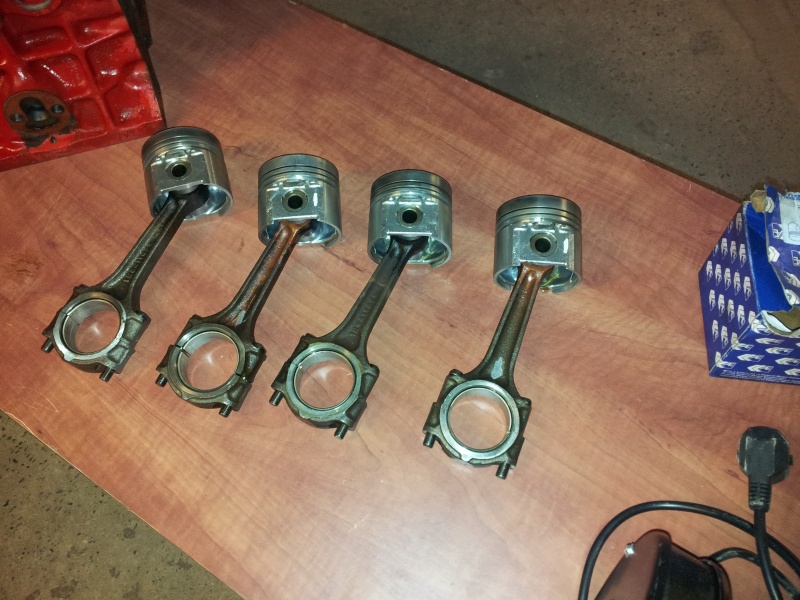

Et un bloc fraichement réalésé:
Avec les pistons neufs montés sur les bielles:
Re: C'est reparti pour le van... - Lun 17 Oct - 9:51

Mise en place des segments:
et voilà de beaux pistons, ils sont neufs ?
sinon bravo pour le nettoyage

Re: C'est reparti pour le van... - Ven 21 Oct - 17:14
oui, les pistons sont neufs.
