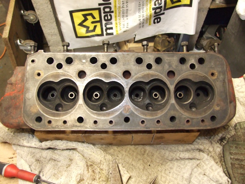

Re: Resto d'un 1275 Metro sport et greffage. - Dim 22 Mai - 21:53
Démontge des soupapes et leurs néttoyages
Re: Resto d'un 1275 Metro sport et greffage. - Dim 22 Mai - 21:54
Rodage de soupape et changement de joint de queue de soupape.
Re: Resto d'un 1275 Metro sport et greffage. - Dim 22 Mai - 21:57
Culasse prete a etre remontée sur le bloc embiellé.
