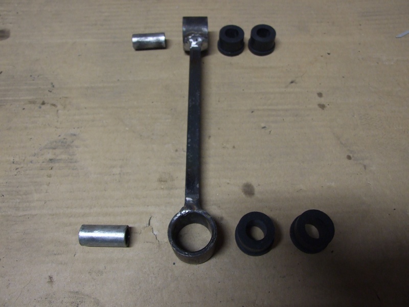

Une des dernieres modif, un tirant de chasse moteur superieur legerement plus long.
Salut Eric,
une petite question en rapport avec cette modif: Peut on supprimer l'entretoise entre le carburateur et la pipe d'admission ? et surtout quelle est le but de cette entretoise?
merci d'avance
Sinon pour ta modif félicitation !!! VAL2 VAL2
Re: Resto d'un 1275 Metro sport et greffage. - Mar 7 Juin - 7:37
Surtout ne pas enlever l'entretoise qui sert pour la dilatation.Il faut pas oublier que c'est un moteur transversal et la partie carburation n'est pas trés refroidie avec l'echapement juste en dessous.
Tu peux éventuelement la reduire comme j'ai fait sur mon ancien 1000 ou le 1300 actuel
Sur le 1000 elle fait 5mm et le 1300 elle fait 6mm d'épaisseur. J'ai environ divisé par deux leurs épaisseurs d'origine pour que le carbu ne tape pas contre la taule de l'abitacle. J'en ai profité aussi pour retravaille le diametre interieur. Fignolage pour retrouver le diametre du carburateur utilisé.
(ps: Sur le 1300 j'ai enlevé 6mm de matiere, ceus qui me permet d'avoir 5mm de débatement entre le bas du carburateur et la taule moteur)
Merci pour me félicité au passage.
Re: Resto d'un 1275 Metro sport et greffage. - Mar 7 Juin - 7:41
pour une des questions tu ne peux pas supprimer l'entretoise car ta commande de carbu ne passe pas 6mm c'est le plus petit et tu dois bricoler la commande du hif 44 Very Happy
Re: Resto d'un 1275 Metro sport et greffage. - Mar 7 Juin - 7:43
scratch
Re: Resto d'un 1275 Metro sport et greffage. - Mar 7 Juin - 7:44
scratch scratch scratch
Re: Resto d'un 1275 Metro sport et greffage. - Mar 7 Juin - 7:45
Reticar a raison, j'avais oublié de preciser l'ajustage sur la commande du cable d'accelerateur. Modification obligatoire sur l'escargot qui est fixé sur l'axe du papillon des gazs
Egalement raccourcir les 4 gougeons de la pipe d'admission qui tienne le carburateur
