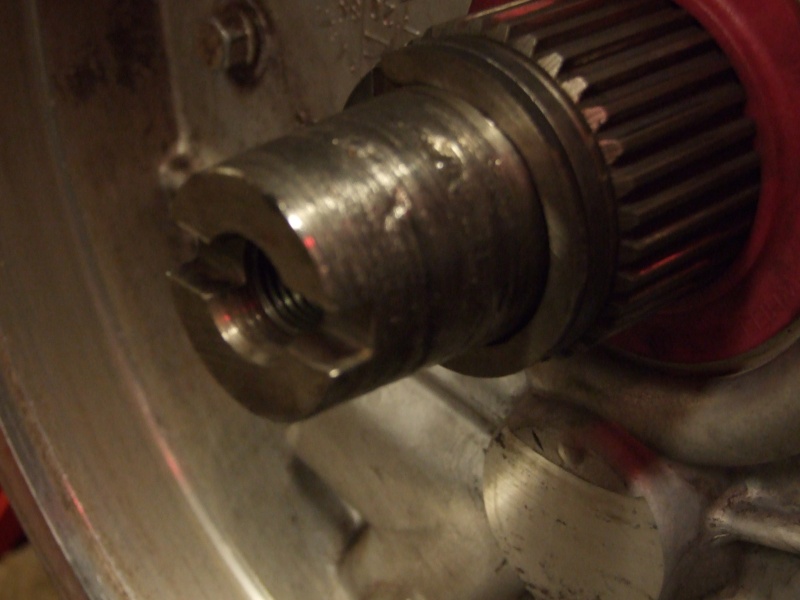

Je m'apercoi que le nez (conne) du vilo est un peut habimé. Ca devrait le faire a mon avis !

Je le laisse comme ca. A mon avis ca devrait tenir le coup avec un contre cone embreyage neuf.
Je vais prendre en sandwitch du papier verre 800 et 1000 entre le contre cone et le vilo pour ébavurer le vilo. Il y a quand meme pas bcp de matiere en négatif.
On vera le résultat une fois la mini en marche ! Je suis confiant, j'ai vu pire et ca tenait... VAL2
Re: Resto d'un 1275 Metro sport et greffage. - Mer 18 Mai - 21:20
Pourquoi ton vilo est comme ça ?
C'est de l'arrachement au démontage, ou il a tourné sur le contre cône ?
Re: Resto d'un 1275 Metro sport et greffage. - Mer 18 Mai - 21:32
il a tourné sur le contre cône VAL2 VAL5
