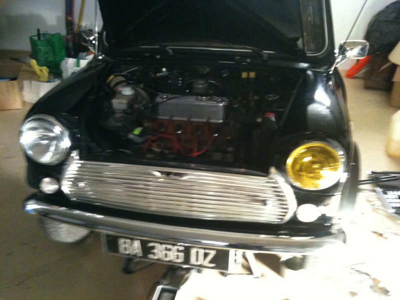

Re: 1300 woodbery - Mar 22 Fév - 3:24
voici les derniers travaux sur la mini :
le weekend dernier
pose de rétros et d'optiques H4
ce weekend :
pose des étriers 4 pistons avec durites avia et teinte des optiques en jaune
Re: 1300 woodbery - Mar 22 Fév - 3:25
par contre il me reste la purge à réaliser et après on teste ...
