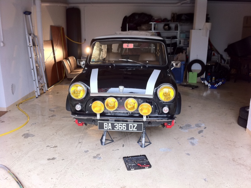

pose a blanc de la rampe avec essai de branchement
Re: 1300 woodbery - Mar 15 Mar - 21:59
Je vais peut-être dire une connerie, mais ça fait pas beaucoup pour l'alternateur Question
Re: 1300 woodbery - Mar 15 Mar - 23:51
cella passe sans problème car tu as les LP ou les AB allumés mais pas les deux à la fois
de plus les deux sont montés sur relais
Nombre de messages : 5879
Re: 1300 woodbery - Mer 16 Mar - 2:18
le relais ne fais que proteger la commande
mais pour la puissance c'est bien l'alternateur qui fournit
dans la realité , on n'allume les LP et AB que qq minutes et ce n'est pas ca qui va tuer l'alternateur
