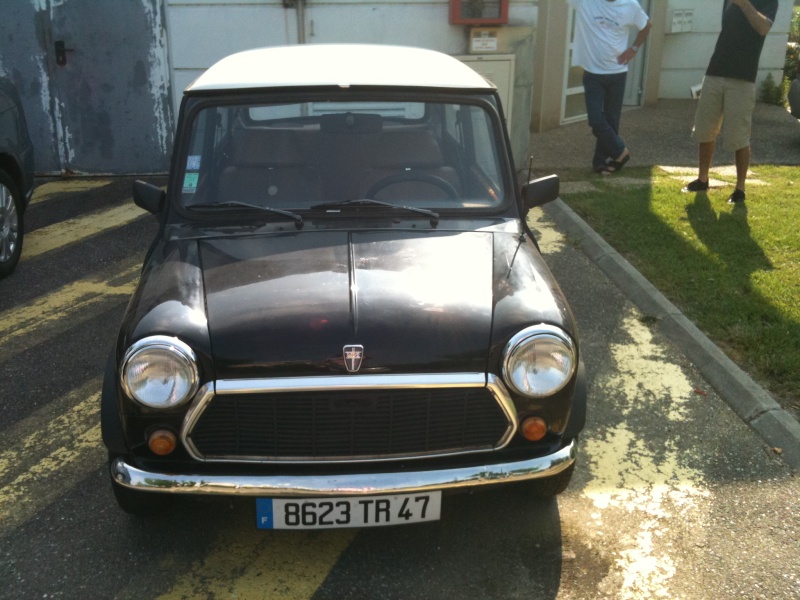

je vous présente ma belle
je l'ai acheté en début de cet été
depuis qu'elle est arrivée à la maison, je lui ai fait quelques petits cadeaux:
1 vidange
joints de pare-brise et pare-brise changé
joint de lunette arrière
joint de custode
joint de porte
joint de malle
un petit stage 1 inox en 2 pouces
des jantes minilight en 4.5*12 ( sablés, poncées et repeintes)
les soufflets de crémaillère
une calandre chromée
des balais d' d'essuie-glace chromés
clignoteur avant et répétiteurs blancs
bandes blanches sur capot
jonc de tour de toit
abaisseur de colonne
pédale qui vas bien
un petit déblaxonnage des bas de caisse et remise en état
des poignées de portes chromées
avant travaux
après travaux

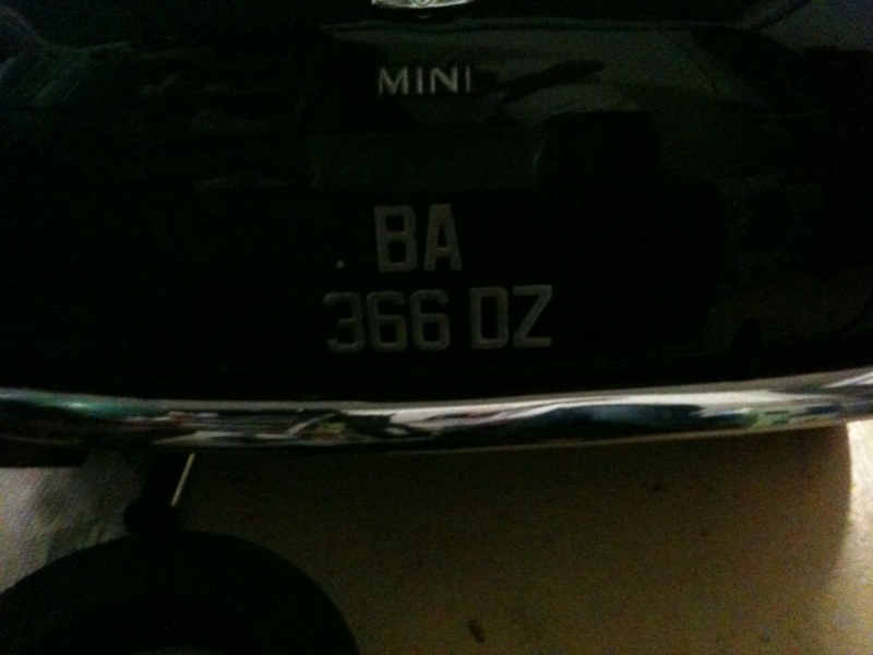

Réalisation de plaques noir en utilisant des blanches
avant :
après :
