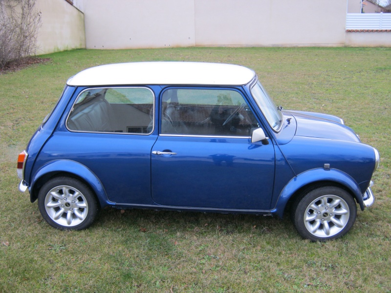

Re: début des travaux (demontage) - Mer 29 Déc - 7:13
La fin approche
aujourd'hui
-réglage des phares
-pose de l'anti brouillard
-fin de la pose de la calandre
-super important, le logos avant
-pose des panneaux intérieur de porte av et ar, poignée...
-pose des enjoliveurs de phares

Re: début des travaux (demontage) - Ven 31 Déc - 7:50
Apres avoir fait une quarantaine de km, j'ai les premier souci qui arrive.
j'ai l'emetteur d'embrayage qui viens de rendre l'ame.
autre probleme mais qui viens surement d'un mauvais réglage, la voiture est beaucoup trop vive. on moindre coup de volant, elle vire mais c'est tres brusque. Avez vous un avis. j'ai un kit hi lo avec amortisseur GAZ SHOCK réglables et les jantes de 12 en 13;

Re: début des travaux (demontage) - Mer 8 Juin - 5:42
Hello me voici de retour
la mini est enfin arrivée à bon port. dimanche je viens de faire le trajet poitiers beauzelle en une seul traite.
Résultat : une panne. Rien de bien grave. la cosse batterie qui c'est détachée. Juste de quoi faire une petite frayeur.
Sinon la bonne surprise, la conso. 6.5l
les changement depuis la derniere fois, les autocollant sur le capot
Egalement la pose de la ligne d'echappement, un peu d'insonorisation au niveau du moteur, la pose du lisseret sur le coté avec le logos mini cooper(photos à suivre).
