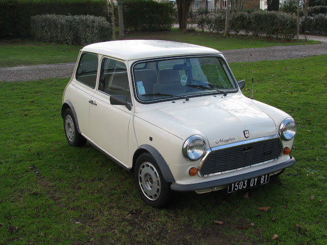

Comment connaitre le code couleur des extension d'aile, pare choc, bas de caisse ? voire ci-dessous :
J'en profite pour poser une autre question : j'ai un trou de fixation d'une extension d'aile de casé, quelqu'un a une astuce pour réparer ou il faut changé l'extension ?

Y a pas de couleur sur les extensions. C'est couleur plastique de base, comme sur toute les minis qui en ont. les pare choc à mon avis ça doit être un noir mat quelconque et pour les bas de caisse surement blaxon.
Re: couleur extension d'aile - Jeu 22 Juil - 8:54
Aucune couleur pour les extensions, ca c'est sur.
Pour les parechocs c'est un gris anthracite mat, mais j'ai pas le code ral

Pour les extensions c'est du plastique : ca se peint ? ca se trouve toujours de cette couleur ?
Pour les bas de caisse c'est une baquette vissé .
Re: couleur extension d'aile - Ven 23 Juil - 1:04
Pour le bas de caisse tu achète chez nostalgique : voici des exemples : http://www.datch.fr/advanced_search_result.php?osCsid=209bdf6d56586cb970afe85043f014f7&keywords=bas+de+caisse&categories_id=&x=0&y=0
Pour les extensions d'ailes, tu ponces, une bomre d'apprêt plastique et de la peinture plastique car plus souple et donc resiste mieux aux déformation des extensions.
Re: couleur extension d'aile - Ven 23 Juil - 13:24
Citation :
C'est mal de poncer ;o)
Les extensions grises ont un aspect granuleux, en ponçant ca risque de faire des traces que l'apprêt ne couvrira pas.
Nettoyage au solvant à peinture, et peinture à pare-choc ça suffit en général.
L'apprêt pour plastique sert à faire une couche d'accroche pour une peinture qui n'est pas faite pour adhérer.
Mais il est toujours plus sage d'ajouter un mordant à plastique dans la peinture.
Je ne suis pas sûr qu'une peinture pour plastique soit plus souple. L'uréthane est déjà très souple.
