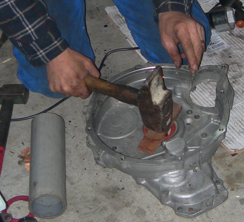

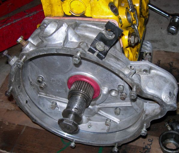

pense quant même a contrôler l'embrayage et surtout changer le joint spy de vilo ... c'est 100 fois plus facile moteur par terre
Re: Remise en forme d'une green racing... - Jeu 21 Avr - 21:07
très beau boulot
salut cedric bon boulot
et il est compliqué à mettre en place, heureusement dans mon cas, y'avait un copain avec des doigts de fée, et ça n'a réussi qu'à la deuxième tentive VAL17
Re: Remise en forme d'une green racing... - Jeu 21 Avr - 22:03
bison31700 a écrit:
très beau boulot
je crois que tu as un p'tite photo du montage avec un outil bizarre

Je veut bien plus d'information pour changer le joint spy de vilo, j'ai rien trouvé sur le net..
Je suis encore a temps de le faire, j'ai un joint de plaque de distri en rab.

Ce week end, remontage de toute les pieces du moteur (repeinte), redémontage de la distri pour changer le joint spy de vilo (là j'ai besoin de conseils!!!!)

recticar dit : je crois que tu as un p'tite photo du montage avec un outil bizarre
joint spy en place
les doigts de fée

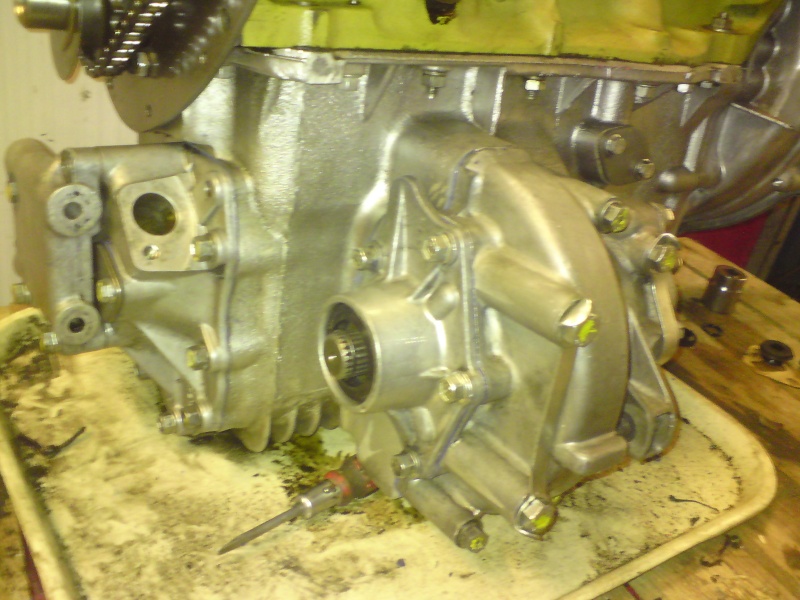

Les pièces après être passé a la microbille, apprêté, et peinte (c'était du satiné mais vu que je suis pas encore un pro de la peinture ca a fini brillant!)
J'ai fait que les pieces qui étaient rouillé sinon j'y serait encore là..
Et une fois le tout remonté, joint neuf etc
Je trouve que ca le fait... Je l'aurai bien mis dans mon salon ce moteur Smile Dommage que ce coté ne soit pas visible quand on lève le capot...
Et le retour dans sa loge toujours en bonne compagnie VAL8
Petite vue d'ensemble
