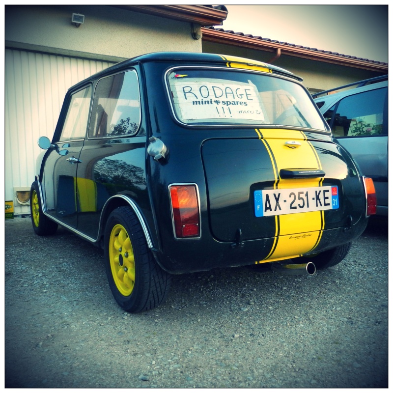

Petite photo en 3/4 arrière avec la sortie centrale Maniflow, la voiture est fin prete pour aller se faire chez CLASSIC AUTO demain matin VAL20

Je trouve ça super sympa la bouille ronde que ça lui donne sans les pc Smile Beau boulot!

J'aime aussi beaucoup les faces avant et arrière sans PC ni nervure
