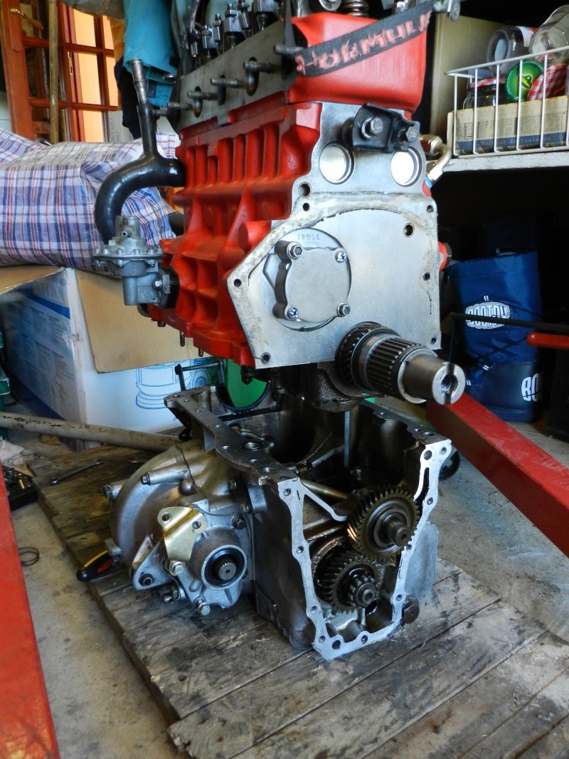

Pour les nouvelles du jour, le volant moteur qu'il y avait dans le 1300 était voilé ! Je ne m'en suis rendu compte que c'est aprem en controlant une dernière fois le moteur.
Je ne m'y attendais pas du tout, ça ne doit pas etre courant
(sauf dans le cas de choc frontal comme c'est le cas pour ce moteur, c'est comme ça qu'on apprend !)
(image d'archives !)
Donc j'ai du sortir l'embrayage du 1300 et du 1000 pour faire l'échange !
Mon arrache embrayage maison a servi pour la troisieme fois, il est toujours aussi efficace et disponible pour le club

Re: Remise en forme d'une green racing... - Jeu 25 Avr - 2:01
Plus j'avance, plus je recule !
Après le volant moteur voilé c'est la boite qui est bloquée.. Impossible de passer les vitesses ! Je ne pouvais pas l'essayer plus tot puisque je n'avais pas la commande de boite et je ne savait pas que le passage des vitesses pouvaient etre essayé manuellement.
Du coup j'ai tout redémonté, j'ai bougé les syncro, et la surprise : ca fonctionne VAL23 Encore une heure de perdu sur mon planning déjà bien serré...
Plus de peur que de mal, donc je file chez nostalgic acheter une pochette de joints et je remonte tout ça ce soir... Je ne vais jamais m'en sortir Mad

Ouf ! Ca va mieux... Merci pour les encouragements, je me sens un peu moins seul pour le coup VAL12
Les deux problèmes sont donc résolu notemment grace (encore une fois) aux bons conseils de nos spécialistes toulousain de la mini (je ne fait pas de pub, mais sans vous je n'y arriverai jamais !)
- Le volant moteur du 1000 n'est pas marqué, j'ai donc monté un embrayage de 1300 neuf dessus (180 mm pour les 1000 contre 190mm pour les 1300) ainsi qu'une butée neuve.
- Le problème de boite viens du fait qu'elle était au point mort quand j'ai démonté et remonté le moteur, du coup l'axe est venu bloquer la boite en pivotant complètement et en se bloquant en marche arrière !
Exclamation pour la prochaine fois, je penserai à enclancher la 4eme vitesse pour éviter un démontage remontage complet !
La suite cette nuit drunken
Re: Remise en forme d'une green racing... - Jeu 25 Avr - 11:01
Le moteur a bien avancé, mais ça prend toujour autant de temps, meme la deuxieme fois !
Nettoyer les plans de joints, les vis, mettre du frein, des joints neufs, serrer au couple.. Je prend mon temps meme si je n'en ai pas beaucoup. La boite a retrouvé sa place, j'en ai également profité pour changer les roulements de la cascade (c'est assez chiant à faire mais bon, au point ou j'en suis, il n'y a plus grand chose qui m'effrai VAL2 )
Demain je remonte le pont, la distri et vendredi j'espère que je pourrai enfin mettre ce put*** de moteur à sa place !
