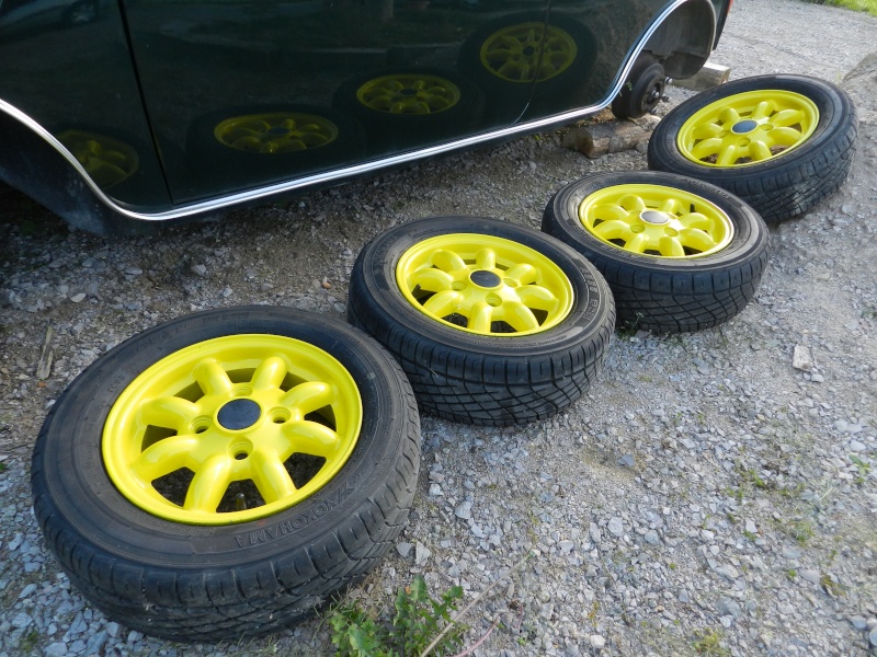

Jantes alu minilight 5/12 et YOKOHAMA A-539 en 165 montés et équilibré
Alors ? VAL20

pas mal mais mets un liseret vert sur le bord de jantes
Re: Remise en forme d'une green racing... - Mer 17 Avr - 7:18
En effet, ca ne sera pas de trop je pense ! Je suis passé 4 fois devant la voiture, je suis étonné du résultat à chaque fois... C'est certe un peu "spécial" mais ça me plait, puis ça change de ce que l'on a l'habitude de voir Very Happy Ca reste dans l'esprit de ce que je voulais, puis comme ça ne me coutais rien, j'ai osé !

ben moi je trouve super ces jantes en jaune sur ta mini de la même couleur que les bandes c'est vraiment homogène et ça affirme bien le style que tu as voulu donner à ta mini, bravo !
Après moi du coup quand j'ai regardé la photo les premières secondes c'est la baguette chromée qui suit le contour des ailes et du bas de caisse qui m'a dérangé, elle est trop visible et comme t'as pas de parechoc chromés ben elle est la perdu au milieu et elle casse un peu la ligne, moi je la remplacerais par une noire pour que soit plus discret et que l'oeil ne soit attiré que par ta superbe peinture, mais bon c'est juste mon avis et tu fais bien sur ce qui te plait le plus mais au cas où tu y aurais pas pensé, c'est pas une grosse modif, J'en ai une en stock même si tu veux faire un essais avant de te décider...

Effectivement c'est surprenant, mais passé l'effet de surprise ça rien bien. Concernant le Y du maniflow il a bien l'air différent du mien (un lcb pas cher) l'angle n'est pas le même.
En tout cas très belle mini.

Tout à fait d'accord avec SJP, ça fait trop "classe" par rapport à l'effet racing recherché.
Voir aussi pour les rétros etc...
Re: Remise en forme d'une green racing... - Sam 20 Avr - 23:35
Je cherchais avant tout de faire une mini dans un style "old school", d'où les rétros, le jonc chromé, les cobras, les feux mk2, la calandre etc.. Mais il est vrai que la bande jaune centrale, les jantes, l'ouverture du capot et l'absence de pare-choc lui donne un coté "racing". Je veux bien essayer sans jonc ou avec un jonc noir, mais je trouve qu'il habille bien le coté de la voiture. Dans mes souvenirs ça faisait un peu triste sans, mais ça ne doit plus etre le cas avec les jantes jaunes ! Wink
