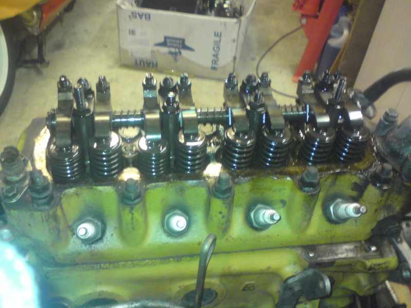

Donc pour commencer le rajeunissement de ma passoire,
Dépose du cache culbu:
De la culasse:
Ouf! Le joint et niquel!
Et la culasse est pas mal non plus.
N'étant pas un expert je l'ai amené au père de ma copine pour qu'il me donne son avis. Il ma donc conseillé de la faire rectifier de 2/10eme. Ou?!

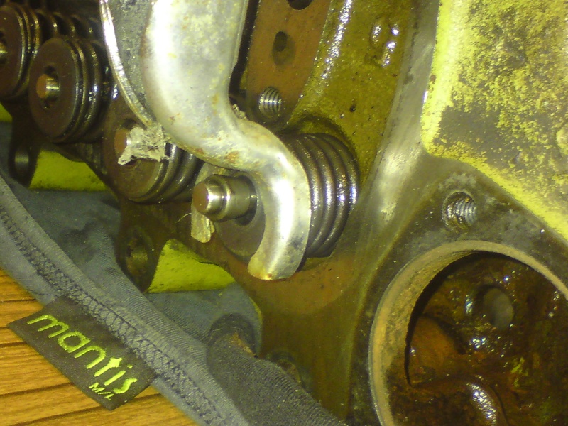

Donc de retour a la maison (tard) j'ai donc commencer a nettoyer les chambres, les soupapes et j'ai commencé le rodage d'une "juste pour voir"
VAL2
Bon pour ca il faut les bons outils,
Et la bonne vieille (très vieille!) pate a roder.. et du courage!
Voila un petit aperçu...

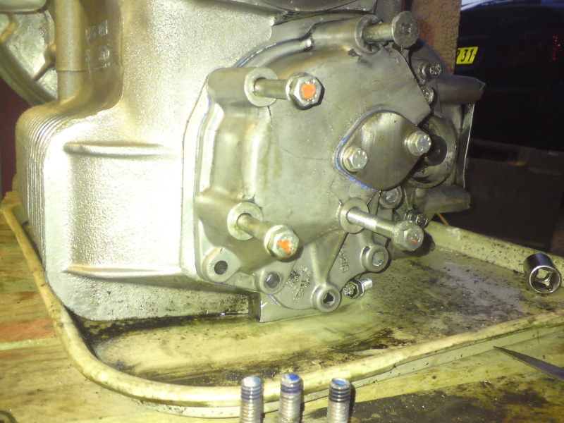

Démontage du différentiel
Une question, il y avait du joint en pate entre les deux faces, et dans ma pochette de joint j'ai des joints papiers pour cet emplacement, je remonte avec de la pate a joint ou avec un joint papier?
Changement des joints de commande de boite
