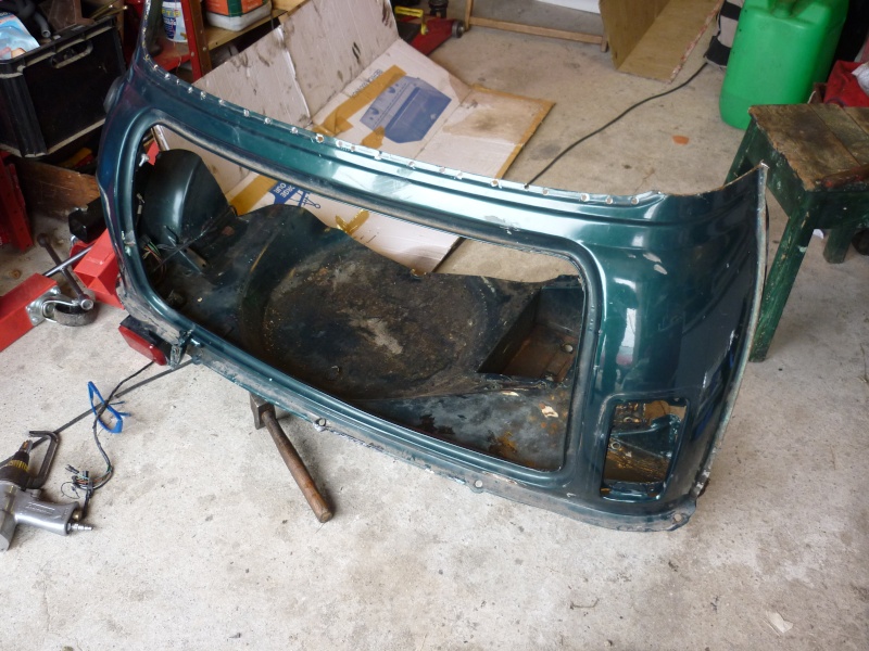

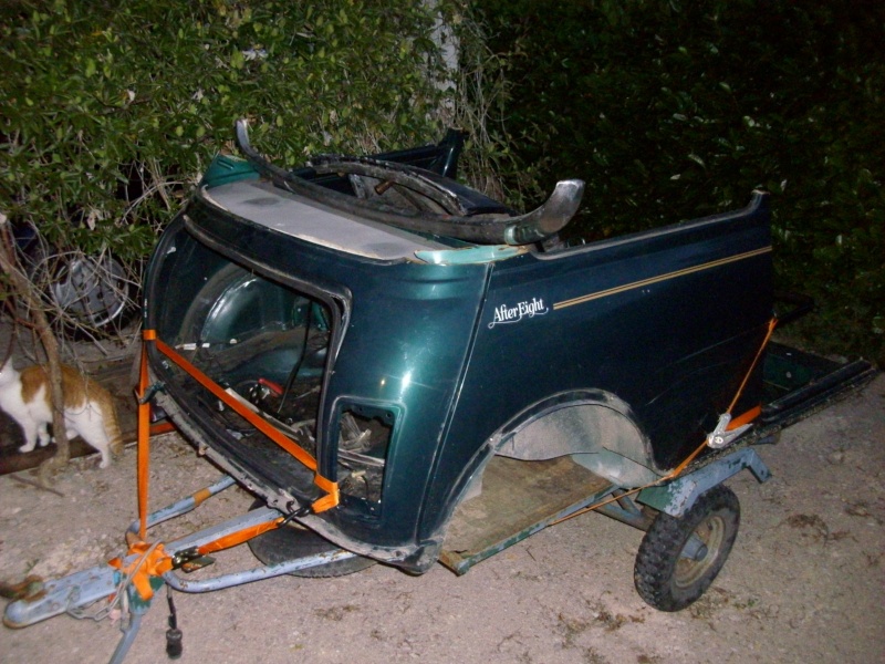

Donc cet aprem je suis parti a la recherche d'une donneuse d'organe pour refaire mon bloc arriere (planché fendu, rouillé, oxydé, perforé, pourri, beurk et corrosion perforante, la jupe arrière et la face arrière) et j'ai ramené ca
Donc voici la caisse que j'ai acheté a stéphano et qui me servira de donneuse...

Je présente les dégats dut a l'oxidations... Perforation sur toute la longueur du plancher (ca tien plus que par les aile!)
Et perforante bien sur!
Donc hors de question de fibrer, mastiquer, ou mettre une équerre comme beaucoup me l'on conseillé... Cette voiture c'est un peu ma thèse de fin d'année!
Je récupère donc une face arrière et un plancher sur une autre mini.
Découpe :
Il reste encore a séparer les différentes tôles... Début des travaux de tôleries sur la mini le 14!!!
Re: Remise en forme d'une green racing... - Dim 5 Juin - 9:57
Les organes sont prêts!
