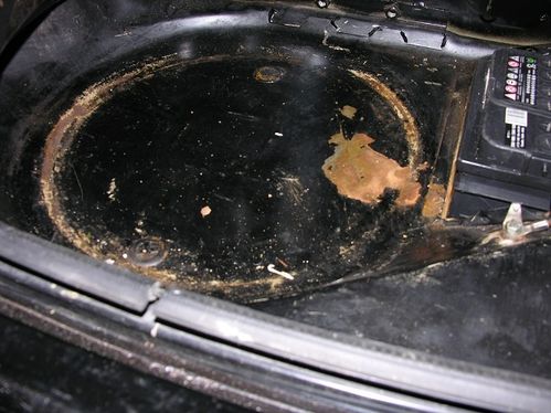

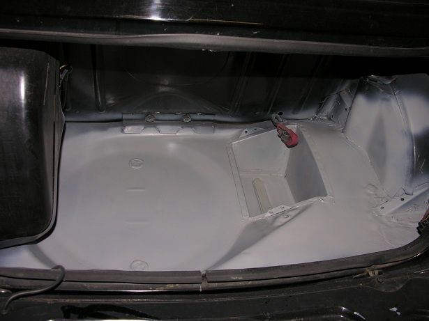

Rien de bien méchant. Un peu de rouille perfo (passage de roue avant droit et coffre), de la superficielle (beh partout ailleurs ^^), fuite
d'huile, diverses bosses et rayures dont un toit bien enfoncé, un compartiment moteur sâle, divers joints à reprendre, etc...

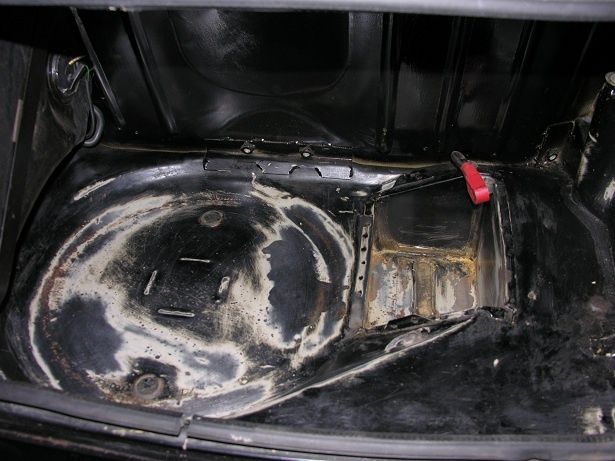

En parlant du coffre:
(80% du ponçage)

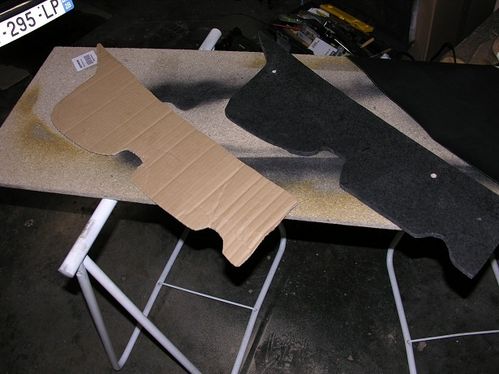

Step one: une touche d'esprit british avec la plage arrière (initialement noire doublée skaï). Elle a subi les effets de la chaleur et de l'humidité de la lunette arrière, normal quoi...
J'en ai profité pour passer la petite en diamètre 16.5cm.

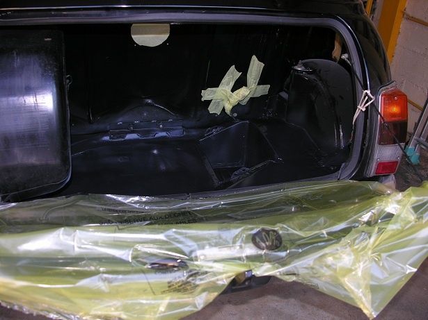

Plancher avant:
Et l'arrière:
Ponçage, solution phosphatante, apprêt, peinture antirouille again & again....

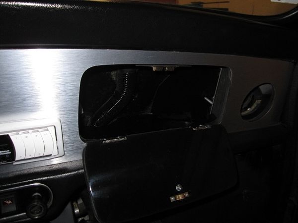

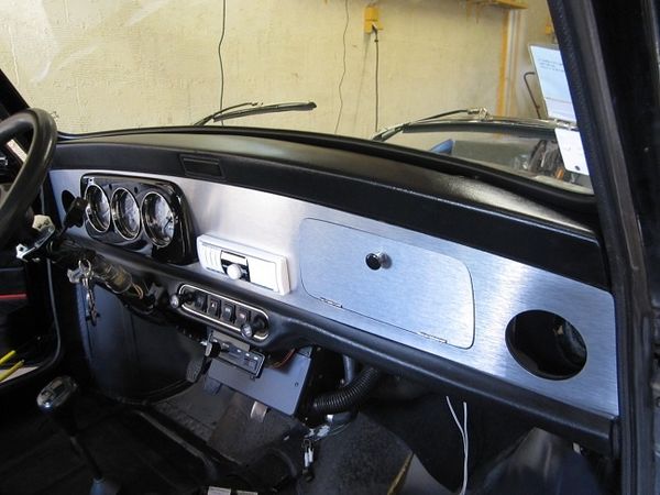

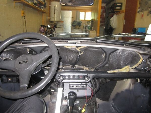

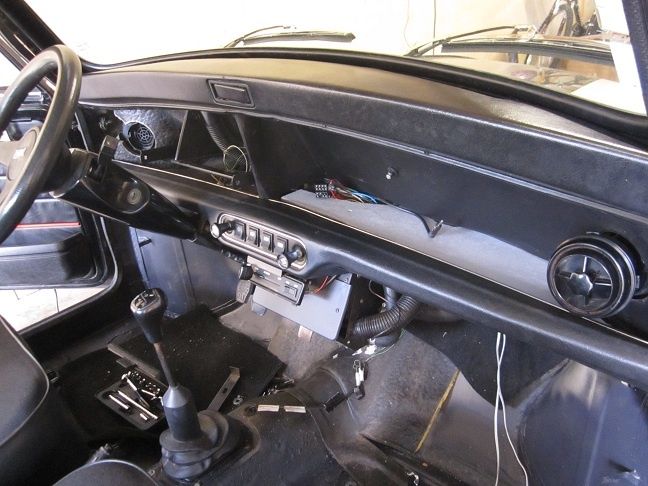

Tableau de bord alu / bois gris...
C'est parti !
Origine.

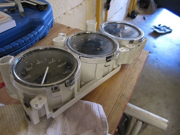

Afin de "bien plaquer" sur le nouveau bloc compteur, il faut un peu couper (environ 3 cm) les "tunnels de témoins de feux".
Quitte à y être, autant changer les fonds de compteurs pour du blanc (et donc les aiguilles pour du noir):
Fabrication d'une plage de bord, fond de boîte à gant.
Je pensais combler les arrivées d'air par un dispositif audio. Je compte maintenant garder les flux d'air plus respectueux du style old school. Reste à bidouiller une liaison (via durites), vue que les conduits plastiques sont trop courts.

Pour le fond blanc du compteur, tu as imprimé une image ?

JYD: non, les fonds de compteur proviennent d'ebay.

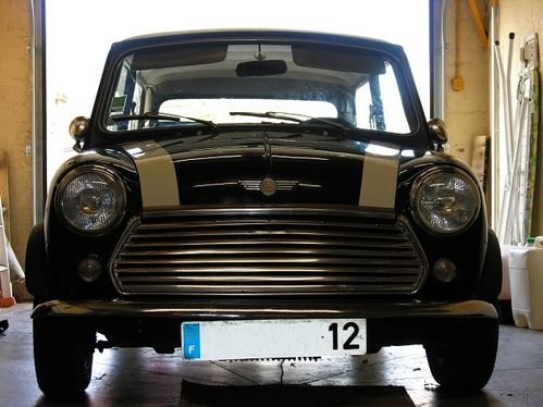

Vite faut que je me trouve une meuleuse !
Re: Rajeunissement d'une checkmate de 90 - Mar 29 Juin - 23:29
Boudu! il y a du déport sur ces jantes Shocked

Non il est en 13x7 lui et de la gomme en 185 il me semble !
Je me contente d'un petit 12x6 en 165 (bon ok avec débord de 7 cms par rapport au nu de l'aile). Quoi qu'il en soit sa mini est inimitable
D'ailleurs il va falloir que je l'appelle. Je viens de bien m'esquinter un doigt en essayant de démonter les jantes d'origines (avec ma clé de fortune). Putain de cache écrous !
Vu qu'il suivait la mini, et avait fait la réfection des freins dessus, pour la précédente proprio, je veux bien savoir comment il s'est débrouillé pour serrer aussi fort les écrous ! Si tu me lis Stéphane, help !

Je suis venu à bout des écrous de roues. J'ai dû bidouiller et "tuer" ma clé. Pas très old school dans l'esprit, mais bon...
D'ailleurs, voilà pourquoi je n'entreprendrais jamais de travaux de soudure sur une voiture :massacre: Mon collègue de taf s'est bien marré, le saligot !
Bref, j'ai mis en place une jante pour jauger le bandeau de tôle à découper... Beh ça passe (pour du 6x12 pour rappel). Comme quoi toute les minis sont définitivement différentes !
Tant qu'à y être:
Je monterai l'ensemble trankilou ce weekend surement. Reste à traiter la rouille mise à nue et commander les extensions d'ailes adaptées... Et là c'est pas gagné, pas encore fixé (Wood & Pickett, Groupe 2 Euro, Groupe 5 ??) :/

très jolie, j'avais mis les mêmes jantes, et j'avais opter pour du
groupe 5
vodka martini
Nombre de messages : 167
Age : 37
Ville : Aveyron (12)
Date d'inscription : 19/04/2010
http://www.over-blog.com/profil/blogueur-3154186.html
Re: Rajeunissement d'une checkmate de 90 - Sam 10 Juil - 4:18
Yes merci jcao, le groupe 5 colle vraiment bien. C'est pas les perçages d'origine j'imagine?
Re: Rajeunissement d'une checkmate de 90 - Sam 10 Juil - 5:12
non il faut un peu découper les ailes avants a cause du déport, donc tous les trous sont décalés. Derrière ca doit passer sans modification, mais prévoit éventuellement des extracteurs pour l'arrière, sinon ca risque de faire juste (jantes moins larges que les élargisseurs)

JYD:
Pour les fonds de compteurs, regarde dans mon bordel: http://www.catslab.com/mini/mini/
Tu as les fichiers photoshop et des exemples en .jpg nommés suivant les polices de caratères.
( en regardant de plus prêt il y a même les scans des plaques des cadrans en 1:1, tu peux partir de là si tu n'as pas toshop.)
J'avais fait ça pour mon ancienne mini.
Le truc c'est d'effacer les contours noirs de tous les compteurs avant de les imprimer car quand tu les colles car le positionnement à 1/10 à la main c'est plutot difficile et si tu as un filet de noir, surtout pour les gauges ca fait pas beau.
