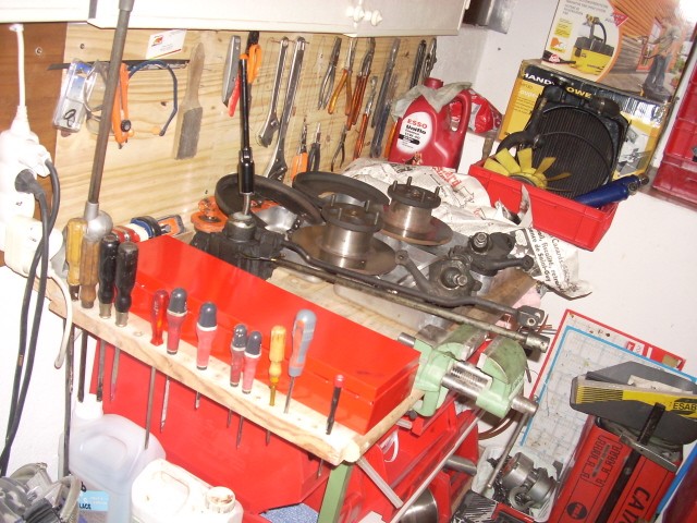

Enfin le weekend,
Je peux me remettre au travail !!!
Salut Cédric-2lse, en effet j'y avais pensé, mais malheureusement je n'ai pas de jeu à ce niveau. Juste un peu au niveau des roulements de fusée, mais rien de très grave. Je vais quand même en profiter pour les remplacer.
Ce soir , je viens de démonter les deux cardans avec les fusées et la commande de boîte.
[img][/img]
[img][/img]
Si tout va bien demain je sort le moteur. VAL2 VAL2 (enfin si j'y arrive VAL5 )
