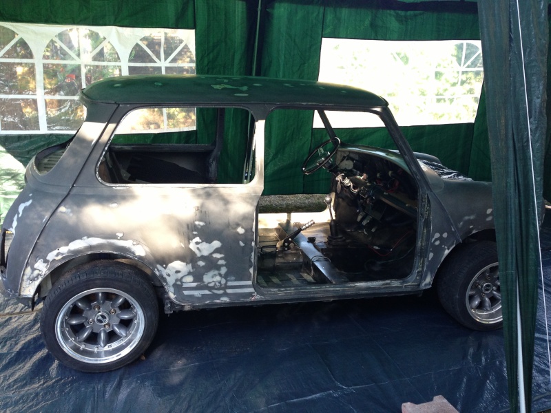

Voici mes quelques travaux du mois d'aout.
En guise de vacances, je me suis décider a repeindre ma mini afin de supprimer au mieux les défauts de vernis, mais surtout les nombreux impact de grêle.
Quelques photos du repérage des impacts.
Il y a en un certain nombre mine de rien...........
Re: Ma mini mayfair de 1983 - Mer 21 Aoû - 21:33
Donc on recommence ponçage et masticage et reponçage
Et en suivant l’apprêt
La prochaine étape le peinture en elle même .......
Re: Ma mini mayfair de 1983 - Mer 21 Aoû - 21:49

merci mais j'ai passé deux semaines a poncer et mastiquer
J'ai plus de bras .....
Re: Ma mini mayfair de 1983 - Jeu 22 Aoû - 3:27
C'est con tu as oublié un impact geek  A gauche à droite du troisième en diagonal de celui qui est oval Laughing
