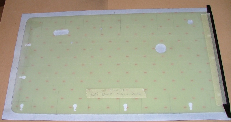

3 éme étape et la plus longue, la couture de la surpiqure a la main... et après plus de 10 heures par panneaux voila ce que cela donne
Re: Ma mini mayfair de 1983 - Mar 27 Mar - 4:43
Je n'ai pas encore fini le deuxième panneau, je laisse un peux reposer les doigts .... VAL19 et je monterais tout cela.
Les prochaines photos c'est sur les portières .
Mon prochain projet ce sont les soufflets de frein a main et de levier de vitesse avec montage d'un quickshift KAD .
Re: Ma mini mayfair de 1983 - Mar 27 Mar - 5:36
Tu as utilisé quoi comme matière pour la rigidité du panneau ?
xtrem a écrit:
2éme étape collage du simili cuir
Re: Ma mini mayfair de 1983 - Mar 27 Mar - 5:51
C'est de l'epoxy ou si tu veux de la "fibre de verre" servant a la fabrication de circuit imprimé
il fait 2 mm d’épaisseur.
Le tout a été percé et découpé sur une commande numérique.
Si cela en intéresse certain je peux faire la découpe mais je ne peux pas fournir cette matière (trop onéreuse).
