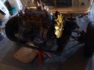

le moteur un 1000 avant renovation

apres renovation

eh ben ça bosse sec dans la famille!!
Re: restauration mini de 82 - Mar 19 Jan - 21:16
c'est clair !! et le moteur je ne suis même pas sur qu'il brillait autant quand il sortait d'usine !!

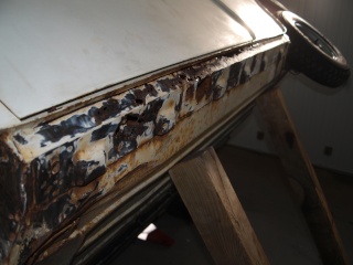

suite a de la rouille perforante importante ( a la mini et la rouille quelle belle histoire d amour ) on remplace les bes de caisse

une fois enleve il faut enlever la rouille donc place au poncage

enssuite on traite a l anti-rouille par contre pas facile de ponce toutes les ptits zones de rouille

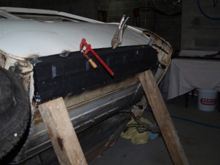

et voila la mise en place dur dur la soudure
Re: restauration mini de 82 - Mar 19 Jan - 22:40
Tu as mis quoi comme bas de caisse, une addaptation ou de l'origine?
J'ai vu que chez Datch il vende deux types de bas de caisse....

Re: restauration mini de 82 - Mar 19 Jan - 22:43
c de l adaptable a peut pres 15€ fdpi sur minispares et ca va super bien
par contre pour le fixer c autre chose mais je ne suis pas tres fort en soudure

Re: restauration mini de 82 - Mar 19 Jan - 23:07
tu as quoi comme type de poste à souder

soudure a l arc et mig mais pas a moi le mig
