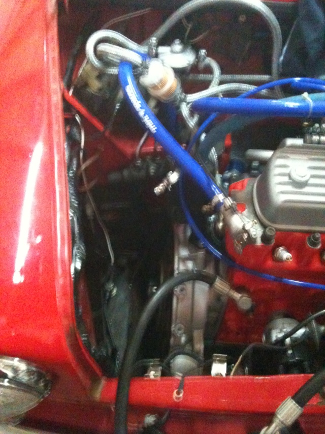

Je viendrais te donner la main Wink.
J'ai démonté le métro turbo une paire de fois donc je suis rodé Laughing
par contre change moi cette durite d'air, elle va fondre au niveau du turbo.

Re: restauration d une mini e de 85 et montage d un metro turbo - Mar 12 Oct - 5:20
c pas la meme qui va au turbo
Re: restauration d une mini e de 85 et montage d un metro turbo - Mar 12 Oct - 5:23
Fais gaffe quand même, elles fondent ces durites.
Re: restauration d une mini e de 85 et montage d un metro turbo - Mar 12 Oct - 5:24
Elle est tres longue cette durite !
Ca l'expose d'avantage a la chaleur sur certain point. Risque de déformation bien qu'il y est un guide ressort a l'interieur.

Re: restauration d une mini e de 85 et montage d un metro turbo - Mar 12 Oct - 6:11
a mon avis j ai pas trop de choix vu la place mais vu que je v demonter je v modifie si je trouve une solution qui me va
Re: restauration d une mini e de 85 et montage d un metro turbo - Mer 13 Oct - 4:01
tu as les mêmes durites mais en alu chez casto par exemple, c'est fait pour les tubages de poële à bois, reste à voir si tu trouve le bon diamètre
Re: restauration d une mini e de 85 et montage d un metro turbo - Mer 13 Oct - 9:52
Tu peux pas lui faire aspirer de l'air plus frais !!!

Re: restauration d une mini e de 85 et montage d un metro turbo - Mer 13 Oct - 17:52
si je pense bon dans tout les cas je v redemonte donc dans la foulee je v faire une modif
Re: restauration d une mini e de 85 et montage d un metro turbo - Mer 13 Oct - 19:38
Achète la même gaine que moi (GT2i)

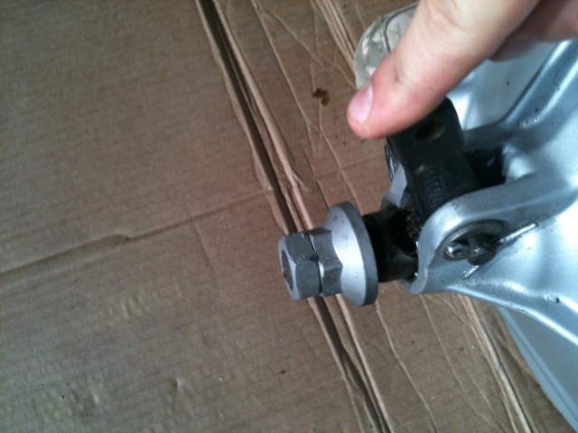

j ai commence par demonter l embrayage

Re: restauration d une mini e de 85 et montage d un metro turbo - Mar 19 Oct - 7:41
l axe impec pas de probleme

Re: restauration d une mini e de 85 et montage d un metro turbo - Mar 19 Oct - 7:44
la butee aussi
