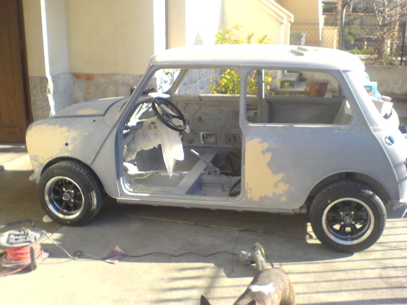

Voilà ma première, tu peux voir sur l'aile avant un trait noir, c'est la partie à découper. Les jantes sont des minilight en 6x12 (gros déport exterieur)
Il te faudra des extensions plus grandes que celles d'origine, moi j'avais opté pour des Groupe 5, ca tombe pile poile pour que le pneu ne dépasse pas :
